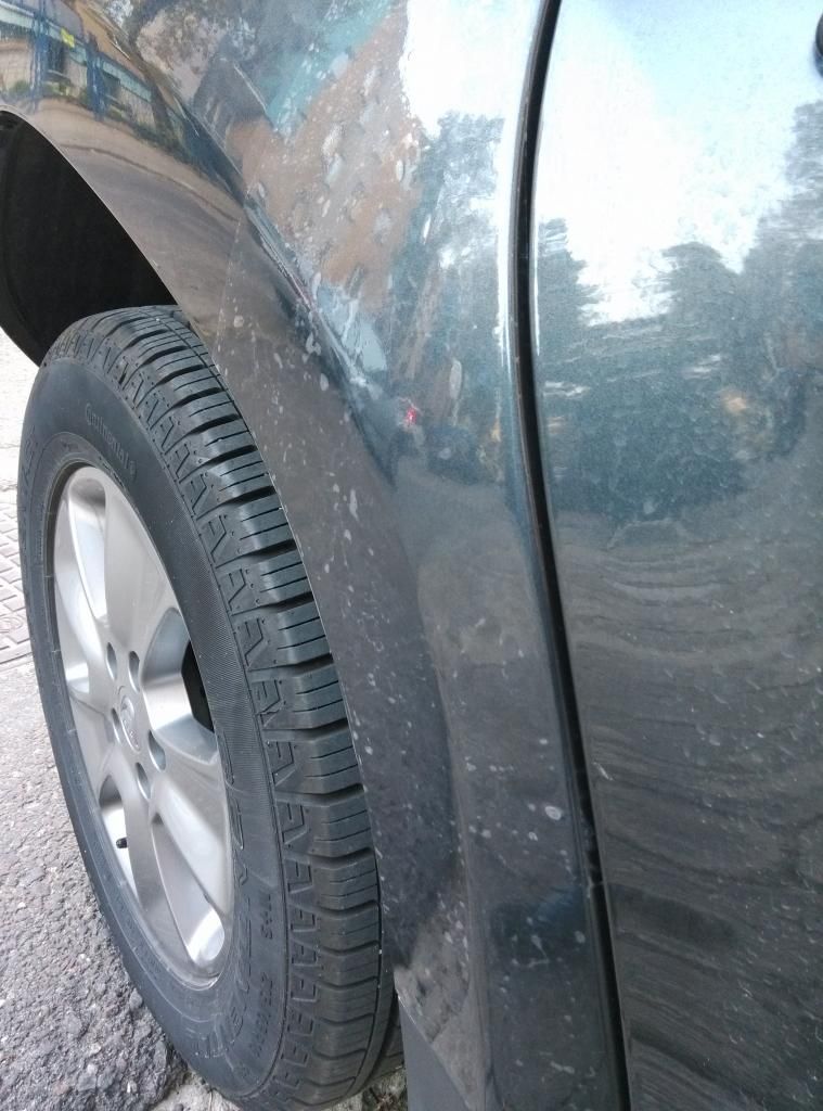

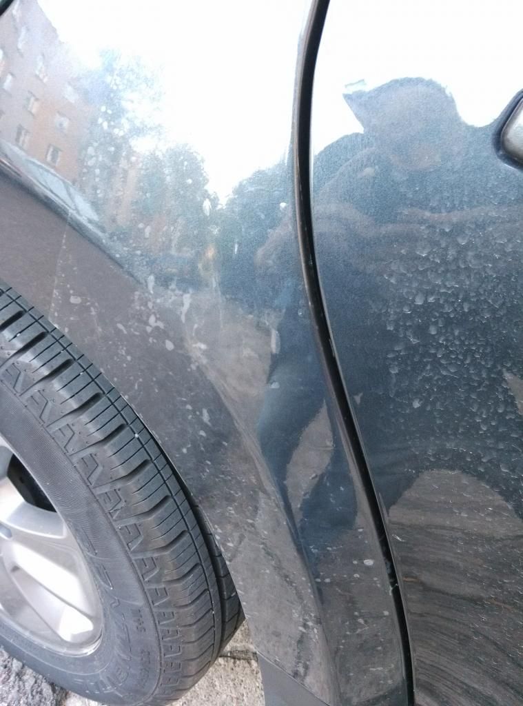

Ostatnio pomimo zamontowanych chlapaczy zaobserwowałem efekt piaskowania tylnych błotników na styku z drzwiami pasażerów i postanowiłem zabezpieczyć te miejsca samoprzylepną folią przeźroczystą (szukać w firmach zajmujących się reklamą zewnętrzną).
Czynność prosta i łatwa do wykonania. Dopasowujemy szablonik z papieru (do profilu błotnika i lepiej aby folia zachodziła na załamanie blachy we wnęce drzwi) a następnie docinamy potrzebny format i po oczyszczeniu benzynką ekstrakcyjna przyklejamy, odcinając najpierw część papieru pod folią i gładząc flanelką:) Można pomóc sobie suszarka do włosów żony aby folia po naklejeniu dobrze wpasowała się w profile błotnika:)
Oczywiście można zamontować plastikowe nakładki ale te są drogie i nie każdemu się podobają a taka folię stosuje się do tego typu zabezpieczeń, fabrycznie w innych autach (skoda yeti - podobny problem przedstawiany w turbo kamera)
polecam:)

tomala72 - 2012-11-15, 18:27
Sorki, że nie umyłem ale zabrudzenia pokazują jak to miejsce jest narażone na bombardowanie kamyczkami spod kół:)
