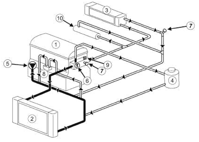

@Gelson_Mandela: Serwisówki można znaleźć na wszystkich daciowych forach, także na naszym (;
A sam schemacik wygląda tak:
1 - silnik
2 - chłodnica
3 - nagrzewnica
4 - zbiornik wyrównawczy
5 - pompa wody
6 - termostat
7 - odpowietrznik
8 - wymiennik ciepła woda-olej
9 - termowłącznik
10 - EGR

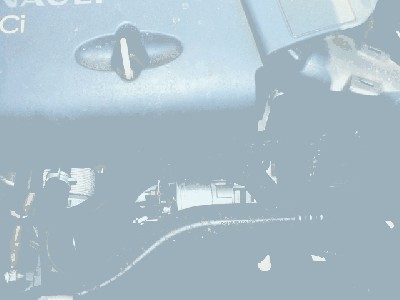

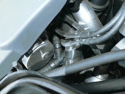

Oto zdjęcie silnika, czy to ten przewód co widać wychodzi z silnika na mały obieg? Nastepnie ten przewód ma trójnik jeden chyba na nagrzewnicę o drugi gdzieś?

Wysłany: 2011-11-13, 13:24
Na fotce P1000570 (dolnej) widać przewód podłączony do wymiennika ciepła woda-olej.
Natomiast mały obieg wychodzi z silnika chwilę wcześniej niż widać to na fotce P1000571 (a "gdzieś" = EGR):

Gelson_Mandela
Dołączył: 01 Paź 2011
Posty: 27
Skąd: Częstochowa

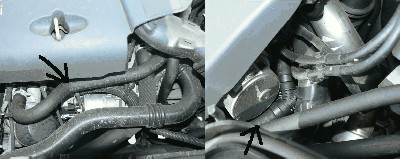

Wysłany: 2011-11-13, 15:56
OK czyli reasumując ten wężyk co jest zaznaczony po lewej stronie idzie do trójnika zaznaczonego po prawej stronie. Jeden na nagrzewnice a drugi na EGR. Czyli mogę przeciąć ten wężyk przed trójnikiem (co widać po lewej stronie) i tam wpiąć webasto.

Wysłany: 2011-11-13, 17:17
Nie, to nie powinien być ten sam wężyk.
Ten z lewego zdjęcia jest podłączony z jednej strony do wymiennika ciepła woda-olej (nr 8 na schemacie), a z drugiej strony - do rury wodnej biegnącej od wylotu chłodnicy.
Wężyk z prawej fotki powinien wychodzić z komory wodnej.
Przestudiuj dokładnie schemat...
(Będę jutro w salonie, to zajrzę, bo ja mam benzyniaka i opieram się po prostu na dokumentacji serwisowej).
Płyn zlać cały, nie kombinować.

Szedłem za tym wężykiem i jest to tan sam co go widać po lewej i prawej stronie.
Wysłany: 2011-11-14, 22:48
W rzeczy samej - ten sam... Czyli dokumentacja jest nieco przestarzała /:

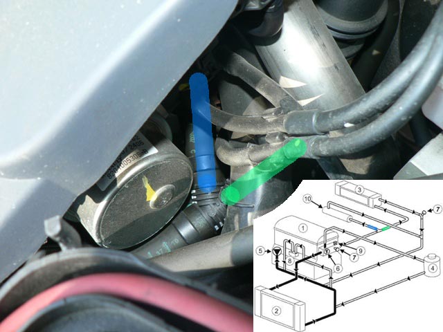

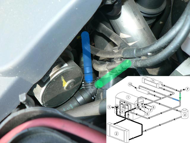

Zgodnie z zapowiedzią byłem też dziś w salonie i obejrzałem - wydawało mi się potem, że wszystko jest jasne, ale po powrocie do domu i aktualizacji schematu nie jestem już tego taki pewien. Będę musiał więc powtórzyć wizję lokalną, bo coś mi się tu na logikę nie zgadza ):
Aczkolwiek w kwestii odpowiedzi na pytanie niewiele to zmienia - wyjścia na mały obieg trzeba szukać na wylocie z komory wodnej, która jest w głębi, poniżej tego węża z ostatniej prawej fotki.

oraz moje wypociny:
Plik ściągnięto 10652 raz(y) 50,38 KB
