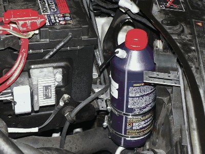

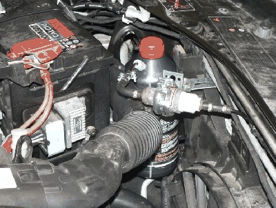

Oto dalszy ciąg montażu webasto. Dzisiaj zamontowałem zbiornik 1.5l i pompkę paliwa. Narazie zrezygnowałem z wpięcia się do baku bo to narazie za duża ingerencja w auto. Trzeba by było wyjmować pompę paliwa z baku, wiercić otwór i zamontować smog paliwa. Jeśli wszystko będzie OK to pomyśle nad tym.
O kura.... tego też jeszcze nie widziałem :mrgreen: :mrgreen:

Gelson_Mandela napisał/a:
smog
Sorki będę czepialski :mrgreen: To jest "smok" (końcówka ssawna pompy lub innego ukadu hydraulicznego) Kolego. "Smog" unosi się w powietrzu :mrgreen:
;-) To "cuś" podobnego do "karnistra" i "antrapy" by zostać tylko przy motoryzacji ;-) ;-) :mrgreen:
A sam :idea: patent :idea: jest zacny.

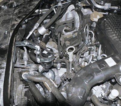

A na zdjęciu kolejny ostatni etap podłączenia w układ chłodzenia. Ja się wpiąłem za nagrzewnicą, więc podgrzany płyn najpierw trafi na blok silnika a następnie na nagrzewnicą. To rozwiązanie jest łatwiejsze ponieważ podłączane węże są z przodu silnika a nie jak wyjście z bloku z boku i jeszcze pod powrotem z nagrzewnicy. Podłączając webasto nie ciąłem żadnego węża. Wypiąłem węża z powrotu na blok i włożyłem na wejście pompki.
