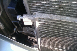

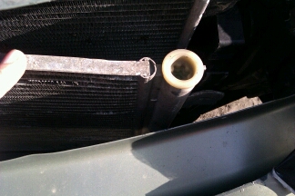

miałem możliwość dzisiaj poszperania przy aucie, nie udało mi się niestety spisać numeru z chłodnicy klimatyzacji, jedynie z chłodnicy wody
zdjęcia chłodnicy klimy mam via mms, więc tragedia, ale wrzucam
wygląda mi to na chłodnicę nr 8200741257 - ze zintegrowanym filtrem - dobrze myślę ?

Kapelusznik, mam złe wspomnienia z wszelkimi chłodnicami po naprawie swojego auta. Wymiary zwyczajowo podawane na allegro nie mają większego sensu, bo skraplacz o tych samych wymiarach może w ogóle nie pasować. Liczą się rozstawy otworów pod mocowanie oraz średnice i głębokość gniazd przyłączy (oba mogą być różne). Ja poległem na tym ostatnim i w końcu wybrałem oryginał.
Pamiętaj żeby kupić nowy i zapakowany osuszacz i zamontować go w ostatniej chwili.
