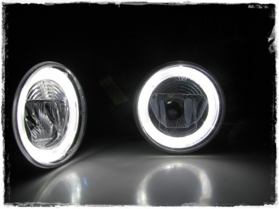

Temat może stary ale ja dopiero ostatnio zdecydowałem się na montaż świateł dziennych.
Montaż był szybki bo wybrałem światła Duolight.
http://www.wtyczkolandia....ite/1940,b.aspx
Plus po stacyjce był wzięty ze skrzynki pod maską za pomocą bypasa.
http://www.wtyczkolandia....ival/420,b.aspx
Natomiast plus po załączeniu świateł pozycyjnych za pomocą szybkozłączki, która była w zestawie z światłami.
Tańszą opcją byłoby zakupienie zwykłych lamp ale wtedy pozbywamy się opcji świateł przeciwmgielnych.

Gelson_Mandela powiedz mi, bo właśnie niedawno wpadłem na te lampy Duolight (jak na zdjęciu) i to mnie zaciekawiło jak to działa? Dzienne włączają się po przekręceniu kluczyka, a halogeny to dopiero po ustawieniu na gałce? I jeszcze jedno. Łatwo to zainstalować samodzielnie?

Do dziennych można zawsze użyć "czujnika" ładowania - montowany na kabel idący od alternatora do akumulatora i wykrywa ładowanie.
