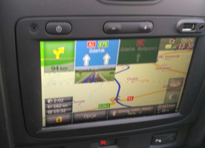

Junction view, nawigacja na francuskiej dokładne i mapie here q4 2015 spisuje się bez zastrzeżeń.
Plik ściągnięto 106 raz(y) 101 KB

kilazz napisał/a:
Tak - to co pokazałeś to właśnie widok Small i on działa prawidłowo.

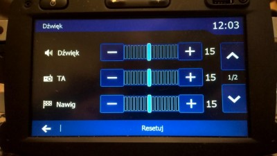

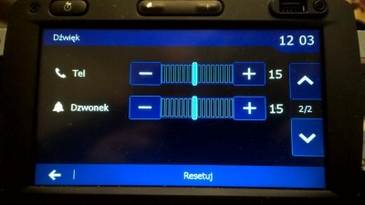

Wysłany: 2016-06-13, 18:17
Cav napisał/a:
Czy naprawdę nie ma sposobu żeby ustawić na stałe głośność dla różnych mediów?
Jest ale wyłącznie w wersji tzw "portowanej" wersji z MNE na wersję MN1
Plik ściągnięto 32 raz(y) 106,07 KB
Plik ściągnięto 32 raz(y) 111,07 KB

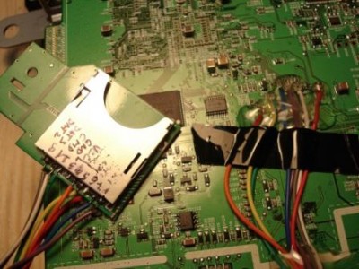

Jak już wspomniałem dzięki koledze jack_new udało się znaleźć rozwiązanie dotyczące naprawy MN1 które maja uszkodzoną kartę pamięci wewnętrznej.
Potrzebujemy do naprawy dobrej lutownicy ( uprzedam ja nie potrafię tak dobrze lutować) oraz karty pamięci SD o prędkości miniumum Class 10 .
Nalezy odlutować ( odkleić) dotychczasową kartę pamięci i podłaczyć - przylutować kartę ( najlepiej za pomcą odpowiedniej przejściówki gniazdo karty SD)
Wystarczy wrzucić na kartę obraz ( image) przygotowanej karty SD - uwaga link jest ważny tylko do 20/06/2016 http://ovh.to/mw2tx7B
Obrazek
Obrazek
A możecie pokazać jak to wygląda "po tuningu"?
Wysłany: 2016-07-10, 21:20
Tak jak zwykłe - niczym więcej się nie różni poza tym że wylutowana jest karta pamięci a przylutowana jest karta SD

Wysłany: 2016-07-11, 08:54
Rozwiązań może być wiele - można przylutować do karty ale wygodniej jest zrobić przez gniazdo - bez elektroniki.
Można też przez przejściówkę i używać karty mniejszego formatu.
Warto mieć wymienną kartę - można wtedy porobić różne badania - podmienić np na nowy system, i mam nadzieję w przyszłości na może linuksa czy też androida ( ale ja raczej na pewno tego nie stworzę)
A u mnie wygląda to tak

Wysłany: 2016-07-11, 10:06
jas_pik napisał/a:
Obrazek
Zgadzam się jest to o wiele wygodniejsze nawet przy ewentualnych błędach.
Ale nadal nie wiem gdzie przylutowane są kabelki ;-)
Jest szansa pokazania od spodu?
Ostatnio zmieniony przez GrzesiekM 2016-07-11, 10:08, w całości zmieniany 1 raz
Wysłany: 2016-07-11, 11:36
To są zdjęcia z doświadczeń.
Powinno się to zrobić dużo ładniej .
Plik ściągnięto 592 raz(y) 44,28 KB

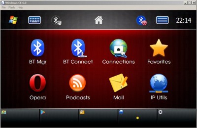

Wysłany: 2016-09-18, 21:18
Informacja dla osób które mają juz wersję portowaną ( czyli wersje oprogramowania 6.0.3MD) na naszych zwykłych MN1 o ile nic poważnego się nie wydarzy to za kilka dni udostępnię nakładkę mediaskinv3.1 z internetem - tzn ze standardową przeglądarkę internetu - Operą działającą na naszych MN1 z wykorzystaniem połączenia BT z telefonem .
Jest tylko jeden problem - zmieniłem telefon na iphone a one chyba nie mają standardowego udostępniania internetu przez DUN ( albo ja nie wiem jak to zrobić).
Nic nie trzeba lutować ani dokupywać dedykowanego modemu jak w wersji zza wschodniej granicy.
A za jakiś czas to samo uda się zrobić w MNEvolution

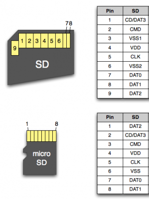

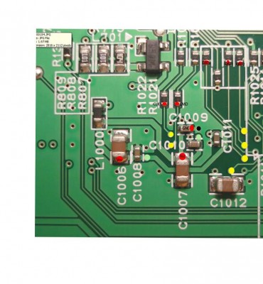

Wiele razy korzystałem z informacji tu zawartych, więc postanowiłem podzielić się swoimi spostrzeżeniami na temat odratowywania uwalonej pamięci nand w MN.
Jeśli mamy uwaloną pamięć, to z mojego doświadczenia wynika, że próby naprawy, formatowania, defragmentacji, etc. nie powiodą się - jedyne rozwiązanie, to wylutowanie nand i wlutowanie karty SD.
Wylutowanie pamięci nand nie jest możliwe, IMHO, lutownicą. Do tego potrzeba hot air oraz jakiegoś ostrego narzędzia (skalpel, żyletka), gdyż pamięć jest dodatkowo przyklejona do płyty głównej. Jeśli będą zainteresowani, to mogę umieścić filmik, w jaki sposób prawidłowo przeprowadzić taką operację.
Wlutowanie karty SD (a raczej slotu na nią) można przeprowadzić za pomocą stacji lutowniczej z grotem o ostrym zakończeniu o średnicy max. 0.5mm. Wszelkie próby lutowania tego lutownicą transformatorową lub innymi narzędziami są skazane na niepowodzenie. Punkty lutownicze, co widać na zdjęciach, mają wymiary ok. 1.0mmx0.5mm.
Z ciekawostek dodam, że bezproblemowo działają karty SanDisk - zarówno normalne, jak i micro SD. Inne karty raczej działać nie będą, choć zdarzają się wyjątki (np. Nokia SDHC 8GB).
Uruchomienie MN w trybie Windows jest możliwe m.in. po podpięciu się w złącze DEBUG. Potrzebne sygnały, to RX, TX i GND (odpowiednio piny 5, 4, 1). Po podłączeniu się pod złącze odpalamy Putty ze standardowymi ustawieniami dla portu szeregowego (wybieramy odpowiedni) i ustawiamy prędkość 115200 bps. Po kliknięciu "open" wciskamy (i trzymamy wciśnięty) klawisz "E", po czym włączamy zasilanie MN. Po tym zabiegu MN powinno uruchomić się w Windows. moich doświadczeń wynika, że bez problemu działają konwertery na CP2102. Nie udało mi się w ten sposób uruchomić MN z konwerterem opartym o PL2303. Nie wiem, czy działają konwertery na FTDI232, ale jest na to duża szansa.
W razie pytań/wątpliwości służę pomocą, ale TYLKO na łamach forum. Nie udzielam odpowiedzi na PM.
P.S. Czasem bywam w Polsce, we Wrocławiu i mogę pomóc osobiście z wylutowaniem/ lutowaniem. Posiadam też CLIP-a.
Plik ściągnięto 150 raz(y) 27,27 KB
Plik ściągnięto 438 raz(y) 74,89 KB
Ostatnio zmieniony przez zertaul 2016-09-27, 17:17, w całości zmieniany 1 raz

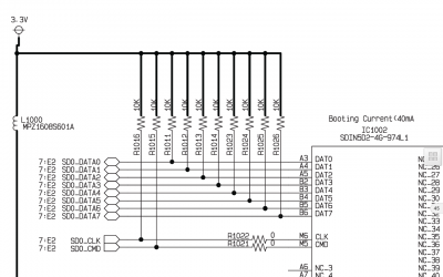

Wysłany: 2016-09-27, 17:42
Nie trzeba wylutowywać ani odcinać eNAND .
Wystarczy odlutować - rozłączyć oporniki (R1021 oraz R1022).
Trzeba także rozłączyć linie CMD oraz CLK wtedy już można przylutować gniazdo karty SD ( lub najtaniej przejściówkę SD->microSD
Gotowe obrazy 4.0.6
https://mega.nz/#!40dz2KgR!Avpf67Z3vT54Y99VH_3n_LEx_WG90MMR0LiTe2JRc1E
oraz tzw portowany 6.0.3MD
https://mega.nz/#!do0nQIxR!6R-nj1QnZH1dzvJRetXKXSgTyLMEbdQ3z6pKaVrdETA
Potwierdzam, że sposób działa, z zastrzeżeniem, że punkty lutownicze CLK i CMD "przesuną" się na drugi koniec R1021 i R1022.
