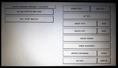

Małe problemy z odczytem plik VIP , testowane na różnych pendrive , mimo zmienionej wartości na 2 , wyskakiwał komunikat o braku uprawnień , parę razy formatowane i wygrywane na nowo pliki , w końcu się udało .
A TMC ,aby wejść w w Micom trzeba zmienić VIP na 3 , parę prób na 2 pen , format i ciągle komunikat brak uprawnień . Czy ktoś miał takie problemy ? wina pendrive ? czy błąd oprogramowania ?
Jeszcze raz podziękowania dla kol.Aniol za pracę jaką wykonał
Jak jeszcze można wejść w Micom ?

A gdy wejdę już w Micom który kafelek wybrać aby dojść do ustawienia TMC ? :-/ :-?

Robson68 napisał/a:
ten w czerwonej ramce MICOM TEST

Obrazek
udało się wejść za którymś razem w Micom , tylko u mnie otwiera sie tak , rozumiem że mam wcisnąć kafelek xxx przy micom test?
pytanie dlaczego czasem nie udaję się poprawnie odczytać pliku VIP bo system nie dopuszcza do pewnych operacji
dziękuję za udzieloną pomoc
Plik ściągnięto 10699 raz(y) 128,38 KB

Robson68 napisał/a:
d3mol3k napisał/a:
Robson68 napisał/a:
Obrazek
TAK te xxxx - właśnie nie pamiętałem jak to jest w tej nowej wersji bo tam już nie zaglądam ;)

d3mol3k napisał/a:
Robson68 napisał/a:
Wciskamy przycisk MICOM TEST a nie ten XXXX obok niego.
