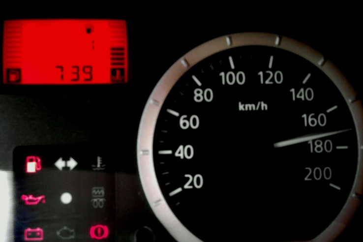

Kotus napisał/a:
Czy możliwe, że coś uległo uszkodzeniu, albo może po prostu zrobiłem to niedokładnie?
Trzymając przycisk zerowania włączyłeś kontrolki?
browar7 napisał/a:
po zapaleniu się kontrolki rezerwy paliwa przejechałem spokojnie jadąc około 50 km. Dalej już nie miałem odwagi testować i zajechałem na stację paliw.
Pewnego razu mając litr paliwa w baku (wg kompa) odważyłem się pojechać na stację paliw. Nie chciało mi się deptać z kanisterkiem a do stacji prawie cała droga z górki. :mrgreen:

Wysłany: 2010-08-11, 18:57   dacia duster - nieprecyzyjny wskaźnik paliwa
Witam wszystkich
czy to normalne w daciach, a w szczególności w dusterze, że wskaźnik paliwa na desce rozdzielczej działa nie precyzyjnie , np przez 200 km pokazuje full a potem nagle połowę, co ciekawe komputer wyświetla wszystkie informacje o spalaniu, przebytym dystansie od i do tankowania prawidłowo, tylko sama zawartość baku pokazywana jest nie precyzyjnie. :?: :-)
W końcu się stało, mam Dacię 4x4 i jestem dumny :)
Wysłany: 2010-08-11, 18:59
"Normalne" to może za dużo powiedziane, bo aż tak źle zazwyczaj nie jest, ale zasadniczo owszem, daćki mają dość nieprecyzyjny ten wskaźnik: http://www.daciaklub.pl/forum/viewtopic.php?t=596

Wysłany: 2010-08-14, 01:33
W ramach nadrabianie daćkowych zaległości urlopowych doczytałem się, że podobno wersja 4x4 Dustera ma bak z wgłębieniem na wał napędowy, co chwilami może skutkować zwiększoną nieprecyzyjnością wskaźnika paliwa, zanim paliwo w obu pseudo-komorach się wyrówna...
Aktualizacja: 23.08.2010
Nie podobno, tylko na pewno:
Ostatnio zmieniony przez laisar 2010-08-23, 01:02, w całości zmieniany 1 raz
