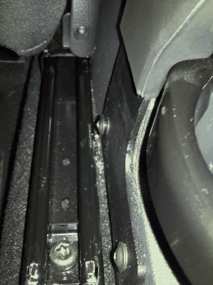

Dzisiaj znalazłem przyczynę skrzypienia w okolicach fotela kierowcy. Była nią wykręcona o centymetr śruba mocująca podłokietnik. Udało mi się umówić do Dąbrowskich godzinę później i problem naprawiono. Przy okazji pomarudziłem trochę na te osłony relingów i poprosiłem o sprawdzenie komputera (tym razem czysto). Czy komuś podobnie odkręciła się ta śrubka?
Plik ściągnięto 287 raz(y) 217,2 KB

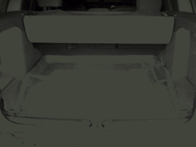

Jak juz piszę to pochwałę się też patentem na zabezpieczenie bagaży. Od jakiegoś czasu stosowałem gumy ściągające ale w razie czego i tak mielibyśmy pewnie wszystko na głowach. Dziś w OBI znalazłem to czego szukałem od jakiegoś czasu i myślę, że efekt jest naprawdę fajny :) (14zl!)
[ Komentarz dodany przez: laisar: 2012-05-07, 13:55 ]
Odpowiedź nt siatek: http://www.daciaklub.pl/f...p=128694#128694.
Plik ściągnięto 560 raz(y) 217,25 KB

Czemu sam nie zakręciłeś? Nie chciałeś stracić gwarancji :?:
RnR
Silnik: 1.5 dCi 110
Dołączył: 19 Paź 2010
Posty: 667
Skąd: POL/ŚL
Wysłany: 2011-09-20, 20:00
Nie mam takiego torxa ;) (coś między 15 a 20). Poza tym za coś zapłaciłem... ;)

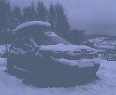

Ready when you are :)
Plik ściągnięto 374 raz(y) 62,99 KB
Wysłany: 2012-01-21, 19:48
nawet nie musisz numerów zasłaniać... :lol:

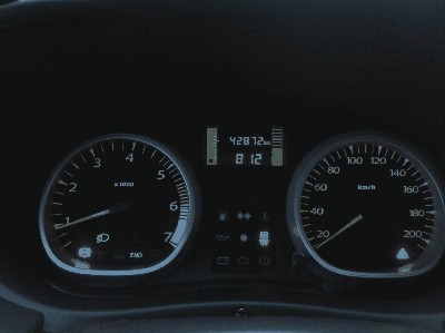

Dzis rano ni z tego ni z owego po przekreceniu stacyjki... kontrolki abs, esp, 2wd, po uruchomieniu jeszcze check engine... Po krotkiej wizycie w serwisie dowiedzialem sie, ze podobno cos moglo uderzyc w czujnik abs z tylu i kabelek wypadl z mocowania i przetarl sie. Jestem ciekaw jak dlugo moglo sie to przecierac - jeski dlugo to moze od poczatku... a to tlumaczylo by troche problemow z napedem w przeszlosci... zobaczymy po wymianie (caly czujnik bedzie wymieniany).
Plik ściągnięto 205 raz(y) 238,6 KB
Ostatnio zmieniony przez RnR 2013-01-04, 21:56, w całości zmieniany 2 razy

W zeszla sobote byla wymiana i 'jak reka odjal', wprawdzie raz naped zglosil blad od tamtego czasu (no kilka razy...) ale to chyba cos innego co jeszcze 'siedzi' - poza tym naped testuje ostatnio bardzo intensywnie i naprawde dziala swietnie (czolg panie... :-) ).
A tutaj maly update odnosnie przewodu - oczywiscie bez poprawki sie nie obylo :) http://www.daciaklub.pl/forum/viewtopic.php?t=8318
