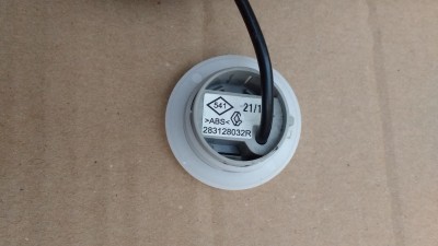

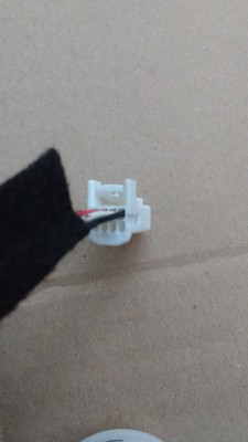

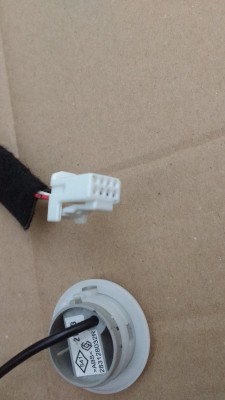

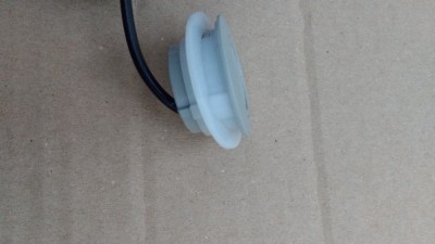

Zakupiłem mikrofon z oryg. przewodem połączeniowym. Zakończony taką kostką - częściowo wpinaną w tylne złącze radia. Będę musiał bolce przekładać gdyż moja kostka w przejściówce jest szersza i ma dodatkowe dwa przewody. Zastanawiam się tylko jak umocować mikrofon w podsufitce. Muszę przygotować otwór na niego. Mikrofon ma taki pierścień który można zdjąć w kolorze białym oraz drugą "obrączkę" w kolorze białym założona na właściwej szarej obudowie mikrofonu. Po wsadzeniu w otwór mikrofonu wystarczy ten pierścień od góry ( od str.dachu zablokować na obudowie czy trzeba też zdjąć tę "obrączkę" Może ktoś mi powiedzieć jak jest fabrycznie osadzony ?

Masz 3 przewody.
Czerwony +12v
Czarny -
Inny kolor sygnal.
Pomógł: 123 razy
Posty: 4184
Wysłany: 2018-06-12, 07:34
shrek napisał/a:
Czarny -
Uściślając- ten czarny to tak naprawdę ekran kabla zaopatrzony na końcu w czarną koszulkę.
Kabelek mikrofonu fabrycznego jest dwużyłowy (żyły czerwona i biała), ekranowany. Ekran jest minusem.

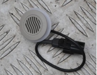

jeszcze jedna kwestia jak kupię mikrofon fabryczny jak poniżej na foto, czy jest jakaś przejściówka lub coś żeby ten czarny wtyk wpiąc wprost do radia??
co bym potrzebował?
Plik ściągnięto 64290 raz(y) 32,33 KB
Wysłany: 2020-05-25, 20:49
http://www.daciaklub.pl/forum/search.php + mikrofon fabryczny = http://www.daciaklub.pl/f...pic.php?t=11156
- czarny wtyk wpina się w oryginalną wiązkę instalacji, która kończy się już we wtyczce radia.
Jeżeli instalacja fabryczna nie ma okablowania do mikrofonu, to trzeba je dołożyć i tak samo jak z mikrofonem niefabrycznym - wpiąć się przewodami do wtyczki radia.
