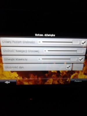

Udalo mi sie zaladowac iGO 8.3 na radiu PIONEER avic f320bt, tylko glos jest jakis jeszcze cichy
Plik ściągnięto 53 raz(y) 53,38 KB
Plik ściągnięto 31 raz(y) 58,96 KB
Wysłany: 2016-03-07, 18:31
Wgrałem wersję odpowiednią i nowe mapy Polski dla iGo8, głos już jest Ok.
Idą też filmiki w VideoPlayer ( jednak zacinaja teledyski przy duzej rozdzielczosci ) i inne..
