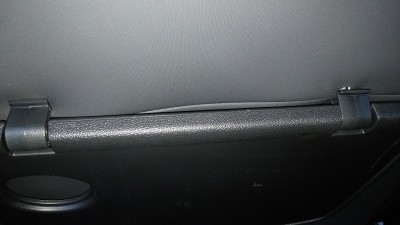

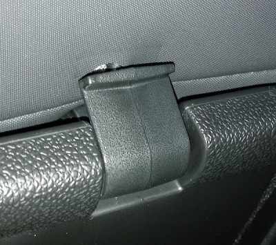

W pierwszym tygodniu niewielkiemu uszkodzeniu uległ rozkładany stolik w oparciu. Nie jestem pewny czy dziecko mogło to uszkodzić. Nie zwróciłem na to uwagi przy odbiorze.
Prawy zaczep wyszedł z mocowania. Gdyby było to przykręcane a nie nitowane to mógłbym to poprawić a tak dzieci mają teraz zakaz rozkładania :D

stoliki mają być dziecioodporne, więc to niedbalstwo przy montażu - zgłaszać przy okazji do aso, niech poprawiają, podobnie jak regulacja klapy. Te irytujące drobiazgi, to rzecz dość typowa dla w końcu taniej marki. Da się to szybko usunąć.

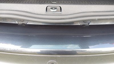

Wysłany: 2019-03-22, 17:23

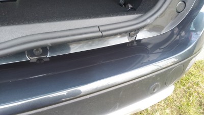

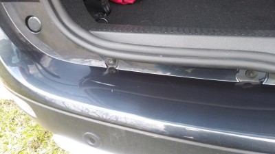

Zdjęcia otarcia tylnego zderzaka.
W poniedziałek mam wizytę w serwisie. Jest szansa na wymianę zderzaka czy będą malować?

Wysłany: 2019-03-22, 17:28
Nakleją listwe ozdobną i wiooo...5 min roboty :lol:

Wysłany: 2019-03-22, 17:55
Dobra mechaniczna polerka załatwi sprawę. A z tą listwą to nie jest zły pomysł. Osobiście przy tym bym obstawał jako klient.
Zderzak to pół biedy. Niech się o klapę dobrze zatroszczą, żeby ją wyregulować i sprawdzić, czy też tam coś się nie dzieje na rancie.

Wysłany: 2019-03-25, 21:10
Kometa dzisiaj odstawiona do serwisu.
Obie powyższe usterki przyjęte i wpisane do protokołu.
Klapa jest ok (równo z dachem). Poluzowany zderzak nie chciał się obniżyć więc go zdejmą i będą szukać za zderzakiem. Skoro zdemontują zderzak to go przy okazji pomalują. Do odbioru za 2-3 dni.
Mam tylko nadzieję, że naprawa nie będzie w stylu: " Heniu, podaj mi ten młotek" :D

Wysłany: 2019-03-29, 14:03
Kometa odebrana. Zgłoszone usterki naprawione.
Puki co nie zauważam różnicy w kolorze pomiędzy blachą a zderzakiem ale to chyba dobrze.
Luz pomiędzy klapą a zderzakiem na oko 0,5 cm.

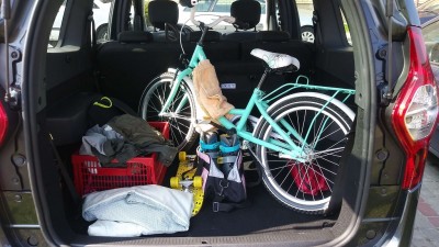

W ostatni weekend marca miałem możliwość sprawdzenia pojemności bagażnika w konfiguracji 2+2 i pies :D
Mata na tylną kanapę z Lidla. Trochę walczyłem przy zakładaniu. Przydała się bo piesek źle zniósł podróż i wymiotował. Mata po przepraniu nadawała się tylko do wyrzucenia. Następnym razem zamierzam zaopatrzyć się osłony/pokrowce oddzielnie na każde miejsce.
Bagażnik nie zawiódł. Spokojnie wszedł rower 16".

Ja na tylne siedzenia polecam tarpa (plandeka 3x3m), rowery tak przewoże ;) Łatwe w czyszczeniu.

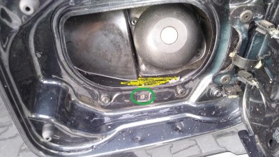

Wysłany: 2019-05-11, 22:44
Mam pytanko. Czy w tym miejscu (zielone) jest otwór? Po drugiej stronie jest jakby lejek.
Wygląda jakby było zatkane lakierem.
Z tyłu (żółte) zbiera mi się piach i kurz... Troche lipnie zrobiłem bo chciałem zdmuchnąć przy zdjętym korku i nieco wpadło mi do wlewu :-/

Wysłany: 2019-05-12, 09:52
Powinien być otwór.

Wysłany: 2019-06-10, 10:36
cowcar napisał/a:
Przepchałeś jakoś te dziurkę czymś ?? U mnie mam to samo.

Wysłany: 2019-06-10, 15:19
Nie. Nie chciałbym rozwiercać bo mogę odsłonić blachę.
Zamierzam czekać do pierwszego serwisu ASO i poproszę o usunięcie zlepu.

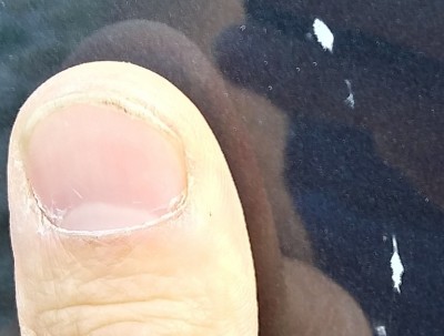

Ktoś mnie puknął prawdopodobnie drzwiami. Środek prawych tylnych drzwi na wysokości kolana. Zauważyłem dopiero po umyciu.
Czy ASO może dysponować korektorem (próbka tego samego koloru)?

Jak nie mają to zamówisz.

Oczywiście, że dysponują. To bardzo popularny kolor. W zestawie masz flaszkę ze swoim kolorem oraz lakier bezbarwny. Obie flaszki dysponują takimi gąbeczkami, które po bardzo delikatnym zwilżeniu świetnie ugniatają i rozprowadzają lakier. Jak się dobrze postarasz, to ciężko będzie na oko zauważyć, gdzie było uszkodzenie.

Jak są bardzo małe ryski polecam zamiast gąbeczką/pędzelkiem nakładać wykałaczką. Wtedy kropeczki są bardzo małe i praktycznie nie widać.

Tak, to dobry sposób, ale do długich i cieniutkich rys. Na obicia od drzwi, czy kamyczków średnio działa.

to obicie delikatne, więc lakier idealnie rozleje się po dziurce w ubytku :)
