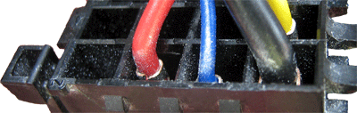

TSD nie znalazłem na forum, a chyba warto wiedzieć, że daćkowa instalacja jest zgodna ze standardem - ISO 10487:
(czarny - masa, czerwony - aku, żółty - po zapłonie, niebieski - lewe światło pozycyjne)

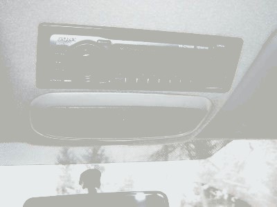

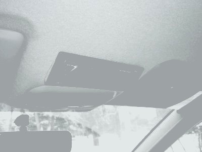

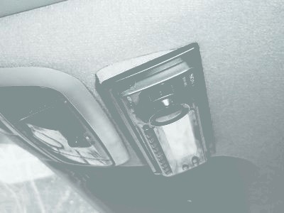

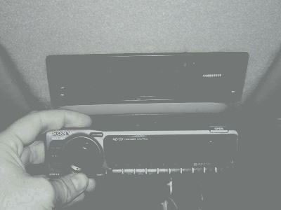

ehh, przypominało mi się(patrząc na wasze termometry) przeglądając forum Forda Focusa to jakiś gostek zamontował radio na podsufitce, według mnie to ciekawe rozwiązanie
