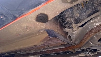

Czy takie coś kwalifikuje się na gwarancję? Zaprzyjaźniony mechanik mówi, że auto, które ma przejechane 4 tysiące nie powinno tak wyglądać...
Wysłany: 2021-03-27, 16:15
Norma, czasem to wygląda tak, jakby wyjeżdżało zardzewiałe już z fabryki, ale potem zwykle przez 10 lat nic więcej (może poza wieszakami) się nie dzieje - http://www.daciaklub.pl/forum/viewtopic.php?t=113 & http://www.daciaklub.pl/f...pic.php?t=16144
Próbować z gwarancją zawsze możesz, ale dopóki jakoś szybko nie pojawi się dziura na wylot, to nie wróżę większego powodzenia...

U mnie po pierwszej zimie też tak wyglądał, niestety solenie dróg robi swoje a wydech zrobiony z gównolitu podatnego na korozję... z drugiej strony dust kończy 5 lat i póki co dziury w wydechu nie ma, wygląd też specjalnie się nie zmienił więc nie jest tak źle ;-) . Serwis raczej nie uzna reklamacji... ale dla własnego spokoju możesz spróbować powalczyć.

Czajo napisał/a:
Całkowicie normalne, przynajmniej w Renault. Tak to właśnie "dojrzewa" bardzo szybko i nie musi do tego wcale przeżyć zimy. Ale jest to powierzchniowe i za to później z biegiem czasu już się tak nie zmienia a trwałość jest na przyzwoitym poziomie.
Dla porównania- mój wydech po 4 sezonach:
