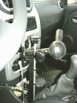

  Wysłany: 2009-07-14, 11:40
Witam !
Dla ogólnej wiedzy wstawiam kilka fotek jednego wielu oprzyrządowania samochodu dla osoby niepenospranej (ww. oprzyrządowanie jest dedykowane dla osób z „problemami” z dolnymi narządami ruchu). Te na zdjęciu są zastosowane w mojej dacii.
Wygląda że na forum jestem „rodzynkiem” :mrgreen:
PS: był gdzieś tam wątek o tempomacie w dacii, moja ma mechaniczny :lol:
pozdr
Plik ściągnięto 361 raz(y) 34,46 KB
Plik ściągnięto 332 raz(y) 67,16 KB
Plik ściągnięto 363 raz(y) 94,77 KB
Plik ściągnięto 353 raz(y) 43,94 KB
właściciel - niepełnosprawny, oprzyrządowany

Jest to pokrętło, (zdjęcie na dole), gałką gazu ustawiam prędkość i tym zaznaczonym pokrętłem dokręcam i jadę "ustawioną prędkością”
Pozdr.
