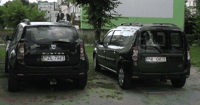

Wysłany: 2013-08-12, 21:43   Rumunki Gabrysia
No poszło. Zakupiłem drugą Daćkę do stajni.
Dacia Logan MCV 1,6 MPI kolor grafit metalic
Auto zakupione w autohausie za naszą zachodnią granicę z książką serwisową i ważnym badaniem (w oryginale) TUV.
Fakt autko po gradobiciu - ucierpiała maska i kilka wgniotek po lewej stronie.
Z wypasu - ABS, 2 poduchy, centralny zamek, radio.
Wersja 5 os.
Rocznik 2009r.
Cena po wszystkich kosztach - 14.000,-pln
I parę fotek

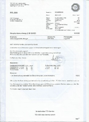

no to uzupełniamy historię auta - ważny TUV i dwie ostatnie strony z książki serwisowej

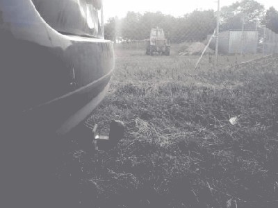

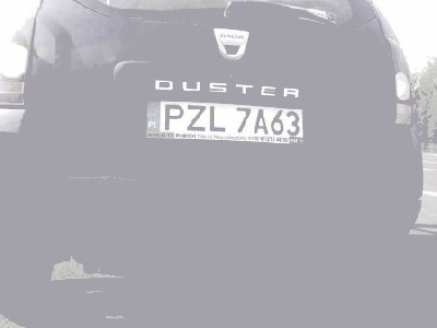

Wysłany: 2014-07-24, 21:23   No i daster dostał w D..pę
I kurka felek dasti dostał w kufer. Na wjeździe do Szczecinka stali niebiescy i się trochę zgapiłem - facet przede mną dość ostro hamował, ja depnąłem i aż piszczały opony w cyklu przerywanym i ja na szczęście zdążyłem ale gościu za mną już nie i wkleił mi skodę w bagażnik 20 metrów od patrolu drogówki hi, hi.
Na szczęście nic się nikomu nie stało - gość jechał z żoną i córką, a ja z MNŻ.
Policjanci sprawdzili czy nie trzeba karetki wzywać i spytali czy życzę sobie interwencji - ale gość spokojnie napisał oświadczenie, że przyznaje się i tak dalej i uszkodzenia na firmowym (hestia) druczku i policjanci sprawdzili czy niema wycieków u niego i czy może kontynuować jazdę bez karania mandatem (nie wszczynali procedury).
Jutro jadę do swojego serwisu i ubezpieczyciela bo nie mam ochoty rozmawiać z jego ubezpieczycielem a auto chce mieć jak nowe ( z jego OC), chyba że coś innego mi doradzicie.
Obrażenia na zdjęciach. Dostała klapa, zderzak i hak - zgięty - chyba najbardziej dostał
zgięty hak

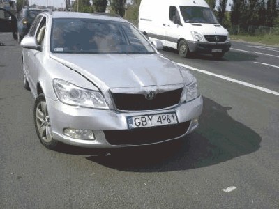

nie byle jaki sprawca

obrażenia 1

Uszkodzenia niewielkie, więc tragedii dużej nie ma, ale i tak smutno ;(
Jak nie jesteś "złotówa" :mrgreen: , to naprawa bezgotówkowa i ma lśnić :-)
Większość serwisów lubi naprawiać auta z OC sprawcy, bo to czysty zysk. Nie ma się też co zastanawiać nad autem zastępczym, ubezpieczalnia popłacze i zapłaci.
Druga opcja, to wziąć kasę i naprawić u "pana Zenka", ale nie jestem przekonany, czy naprawdę warto. Sam w innym aucie tego nie robiłem mimo, że mogłem być ponad tysiąc PLN "do przodu". Odpłaciło się to w momencie oddawania auta w rozliczeniu gdzie miałem pełną dokumentację szkody ubezpieczyciela i ASO.

uszkodzenia na szczęście niewielkie, a co najważniejsze nikomu nic się nie stało :-) . Po naprawie daćka będzie jak nowa. Sprawdź tylko po naprawie, czy dobrze spolerują Ci nowy lakier, bo u mnie musieli robić poprawki .......

nic się nie stało, ale sprawdź czy podłoga nie przygięta od przyjęcia uderzenia przez hak. Zamiast zderzak i później plastik , uderzenie poszło przez mocowanie haka na podłogę.

Już zgłosiłem do Hestii i tylko wariant serwisowy wchodzi w grę i auto zastępcze i teraz czekam na szkodownika żeby odstawić auto do serwisu.
Wymiana na nowe i tyle, a co z podłużnicami to serwis określi.
Uderzenie poszło ciekawie - belka poprzeczna skody przyłożyła w hak i to uratowało mu chłodnice.
Zobaczymy co będzie. Będę informował.

Poszło po podłużnicach od haka i sfalowało podłogę w bagażniku tak że szmato-roleta nie pasuje - jest za krótka.
Rzeczoznawca chyba nawet napisał sprawdzenie geometrii nadwozia - więc mam to w nosie i od poniedziałku auto idzie do serwisu. Po demontażu - kolejne oględziny a części już zamówione nowe.

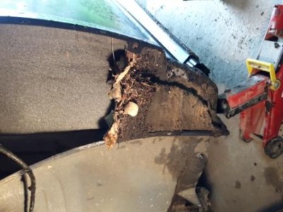

Wysłany: 2017-10-28, 13:23

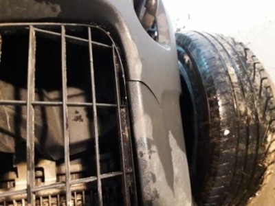

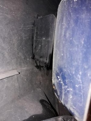

Oj dawno nie pisałem w swoim temacie bo i nie było co.
Ale to się zmieniło.
MNŻ w środę niestety złapała dzika na zderzak z przodu. Uszkodzenia chyba nie są wielkie:
Pękł zderzak pod kratką i kratka, wypięła się i popękała kierownica powietrza na chłodnicę po prawej stronie i chyba dostał też ślizg przy tej kierownicy bo ma luz i ręką można nim poruszać.
Jako że już wytargałem dzisiaj tą kierownicę powietrza żeby nie uszkodziła klimy więc a AC chyba już nie będę robił.
Szukam więc:
nowej kierownicy powietrza - oznaczenie - 2149 985 74R LEFT
kratki dolnej zderzaka,
ślizg? zderzaka - ten co się rusza (ale jak zaglądałem to on chyba jest przypięty do zderzaka? i może ma się ruszać?)
i niewiem czy spawać swój derzak czy kupić z al...o bo pęknięcie niewielkie
no i oczywiście serwisówki jak ściągnąć zderzak.
Zdjęcia zaraz powstawiam jak obrobię.

To znalazłem w innym temacie:
1. Trzeba zdjąć fragment stepwayowej plastikowej osłony brzegu nadkola, umieszczony właśnie na zderzaku - jest do niego przykręcony od spodu trzema wkrętami, ściąga się do dołu.
2. Następnie demontuje się płaskie panele pod zderzakiem, w rogach karoserii - każdy przykręcony jest również trzema wkrętami, od spodu.
3. Potem odkręcamy sam zderzak:
a) pierwsze dwa wkręty znajdują się tuż za szczeliną oddzielającą zderzak od błotników, na rancie nadkola, od spodu;
b) trzy wkręty umieszczone są na środku zderzaka, od spodu;
c) trzy wkręty umieszczone są na środku zderzaka, od góry (po otwarciu maski);
4. Pozostaje odpięcie zderzaka z mocowań oraz...
5. ...rozłączenie kabli od świateł przeciwmgłowych.
6. Można zdjąć zderzak z auta.
Do zdejmowania zderzaka zalecane są dwie osoby.
Montaż - oczywiście w odwrotnej kolejności.
Ale jakby był jakiś rysunek - byłbym wdzięczny.
No i trochę wiedzy na temat ślizgów i ich mocowania też.
Wysłany: 2017-10-28, 14:42
malygabrys napisał/a:
Rysunki są np w instrukcji montażu przednich czujników parkowania - http://www.tech-accessoir...ocument_id=4266 (oficjalnie do fazy 2, ale obrazki są z fazy 1).
Ślizgi są przynitowane:
- części nr 2 i 3, nity nr 11.
