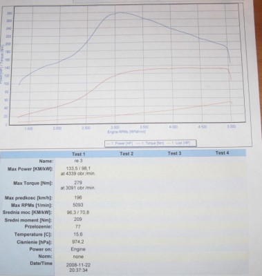

niestety będzie musialo być coś takiego , oby jednak tak wolno nie wstawala jak na wykresie z bagatela logana 1 1.5 dci 65KM, moment i moc jest ale wysoko

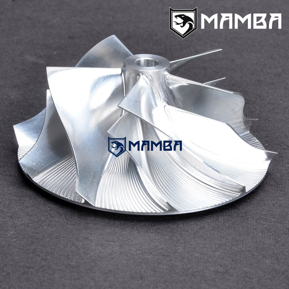

Niedługo zamówię koło kompresji z kutego aluminium i jak będzie trochę cieplej to wymienię, powinno dać ok 7-12% więcej powietrza od stockowego z odlewanego koła https://turbodiscover.com/image/cache/data/1200-016-552t-750x750.jpg
Wysłany: 2023-12-02, 12:05
Nie można edytować ostatniego postu ale zauważyłem, że wstawiłem nie to koło kompresji ( nawet widać , że jest 6+6 a nie 5+5), nie to które chce nabyć . Myślę o kole z MAMBA Taiwan, które tworzy o dłuższym "tipie extendera" (48.79mm vs 48.6mm) i wyższym "inducer"

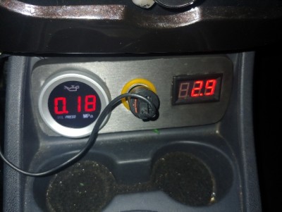

Założyłem sobie czujnik cisnienia oleju ( wyświetlacz po lewej w MPa, czyli dokładność jest do jednego miejsca po przecinku bara). Przewody poprowadzone koło słupka przy drzwiach pod uszczelką.Na razie jest OK.

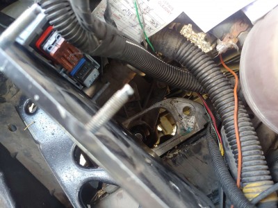

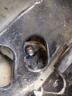

Dzisiaj wymieniłem poduszke skrzyni biegów . Stara ( kilkuletnia) nie była mocno zgnieciona ani popekana ale jest różnica w stosunku do nowej kilka mm w wysokości , po wymianie dziś na nową nie ma takich szarpnieć przy puszczeniu gazu i sa mniejsze drgania auta. Pod spodem kilka zdjeć z wymiany :-)
