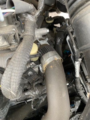

Macie pomysł dlaczego ta gumowa rurka jest oklejona jest srebrną taśma, która się odkleiła? To normalne rozwiązane?

Ktoś okleił sobie kawałek węża od układu chłodzenia taśmą srebrną aby osłona siatkowa która jest na nim założona trzymała się na miejscu. Ma ona zapobiec, przed przetarciem się jednego z przewodów gumowych podczas eksploatacji auta - delikatnie stykają się ze sobą dwa węże i podczas pracy silnika występują drgania, które powodują właśnie przetarcie węża w tym miejscu. Ta taśma trochę razi w oczy, odkleił bym ją i zastosował taśmę parciana.

dudu$, dzięki! Tak zrobię albo poczekam 2 tyg. do przeglądu i to zgłoszę. Ale to chyba fabryczne rozwiązanie? Bo ja teg nie robiłem. ;-)

fabrycznie to jest ta osłona siatkowa a nie taśma srebrna. Może w ASO jakiś janusz to zrobił. Mam już 4 dacię w tym druga z silnikiem 1.6 Sce i w żadnym z tych aut nie było takiego rozwiązania ze srebrną taśma. Ten siatkowy patent stosowany jest i w lepszych markach.

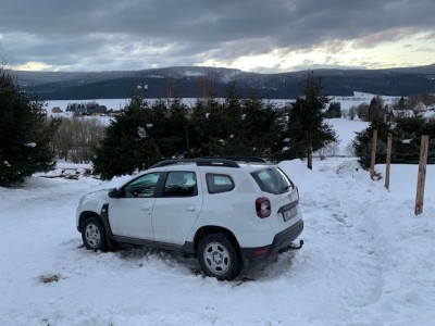

Ciągle nie mam kiedy zrobić jakiegoś fajnego zdjęcia, więc wrzucam co mam. Śniegu wreszcie tyle, że nie żałuję wersji 4x4 :->

Wysłany: 2021-01-22, 12:59
Duster w zimowych warunkach

W końcu 4x4 się przydaje, to i zadowolenie z auta pewnie wzrosło? ;-)

psz napisał/a:
Jasne :mrgreen: wreszcie czuję, że napęd jest po coś. Przydaje się na okolicznych drogach, no i bez problemu wjeżdżam pod dom. Nawet bez odśnieżania.
