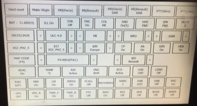

Wysłany: 2020-05-03, 18:12
Jeśli masz MN3 i bawiłeś się przypadkiem MICOM-em to często się zdarza że przy zmianie nawet innych ustawień możemy zmienić ustawienia mikrofonu
W pokazanym ustawieniu mamy ustawienie Narrowband czyli ograniczona szerokość pasma głosu . Mamy jeszcze do wyboru Wideband - czyli szerokie pasmo dźwięku oraz no mic czyli wyłączony mikrofon
Plik ściągnięto 119 raz(y) 126,46 KB
