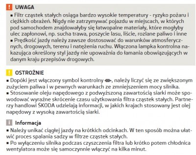

dacia, tak na temat DPF piszą w instrukcji od Skody Fabia:
Plik ściągnięto 43 raz(y) 74,18 KB
Plik ściągnięto 34 raz(y) 157,5 KB

Dzięki, póki co to daćka dostaje po zaworach :-) . Ostatnio ze 170 jechałem jakieś 10 km, po powrocie do domu gumą waliło.....NIc mi się nie zapala na desce. Pojazd nowy tak więc mam jakąś niby gwarancje ....ale dzięki

Co do monitorowania wypalania dpf to polecam OBD II, program Torque i odpowiednie PIDy niestandardowe. Jak dodasz do tego alarm np na temperaturę DPF większą niż 400 st C to nie przegapisz tego wypalania bez jakichkolwiek diód.
Co do wentylatora to zdarza się gdy zbyt szybko się wyłączy po lub podczas wypalania. Najlepszym remedium wtedy jest oczywiście uruchomienie silnika czyli przywrócenie obiegu oleju i płynu chłodniczego. Podczas wypalania bardzo mocno rośnie temperatura turbo i warto je wychłodzić olejem przez minutę lub dwie, zresztą wychłodzenie dpf w ten sam sposób również nie będzie błędem tyle że tutaj lepiej żeby samochód był w ruchu bo jest chłodzony spalinami i pędem powietrza a podczas wypalania temperatura przekracza 600 st C.
Co do czestości wypalania to w warunkach miejskich jest ono inicjowane co 200-250 km i według moich PIDów następuje gdy w dpf jest około 17g, wypala do jakieś 1.7g ale nie dłużej niż 10 minut lub dalej niż 10 km. Tak na oko z obserwacji piszę. Jak sie nie wypali do tych 1.7g to znowu będzie się napełniał do tych 17g i cykl sie powtarza. Reasumując jak przerwiesz to po prostu szybciej będziesz miał ponowne wypalanie. W PIDach mam wskaźnik który zmienia się z 1 na 3 i wtedy nożna zaobserwować jak temperatura turbo i dpf idzie w górę. Jak tylko wróci do 1 to temperatury od razu zaczynają spadać,choć czasami jeszcze widać przez chwilę że zapełnienie dpf spada, ale moim zdaniem nie warto gazować żeby to osiągnąć. Lepsze efekty daje chwilowe, kilku sekundowe, zwiększanie obrotów podczas wypalania. Generalnie obserwacja tego zapełniania jest stresująca bo bezpośrednio po wypaleniu to bardzo szybko rośnie i dopiero po jakiś 4-5 g wyraźnie zwalnia tempo.
