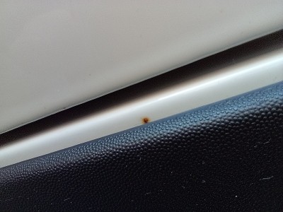

velomar napisał/a:
Na moich lewych, przednich drzwiach, nisko, za kołem też znalazłem podobny punkcik:
https://zapodaj.net/5d606ee30f3db.jpg.html
Jestem na 99% pewien, że to zejdzie po przetarciu szmatką z odrobiną pasty.
Oczywiście, że zejdzie i... wróci. To jest wtrącenie - opiłek lakierniczy, który został wypluty przez robota lub osiadł na lakierze. Takie maleństwo tkwi sobie w lakierze, po jakimś czasie lakier się wykrusza a paproch zaczyna korodować. Można go usunąć, po usunięciu zostaje maleńka dziurka w lakierze. Można to zatrzeć pastą, ale nie o to chodzi by w garażu poprawiać niedoróbki lakiernicze.

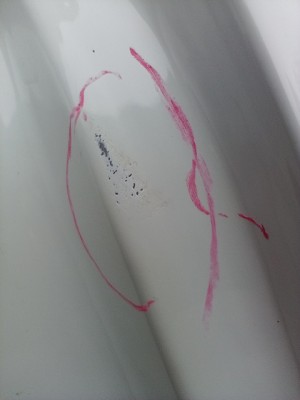

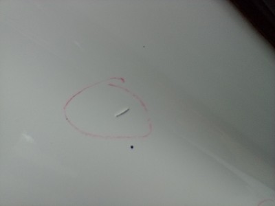

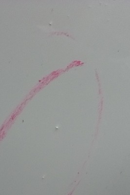

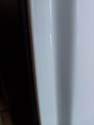

Wysłany: 2024-01-07, 14:24
Reklamacja na lakier złożona 16 maja 2023 r., od tego czasu mailowałem i dzwoniłem do Carrara Lublin kilkanaście razy bez odzewu. Na początku stycznia 2024 r. odpowiedź na kolejnego maila i cyk po siedmiu i pół miesiąca od złożenia reklamacji jestem umówiony na naprawę. Zakres naprawy nieznany, bo szef blacharni Carrara twierdzi, że włosy, paprochy, kłaki i opiłki zatopione w lakierze na elementach na zewnątrz i od środka samochodu, na których i wokół których rośnie korozja, to uszkodzenia przemysłowe, które dostały się pod lakier w wyniku używania auta lub czynników zewnętrznych np. z hamulców innych samochodów. Do tego dochodzą jeszcze obtarcia słupków C od tylnych drzwi do podkładu i ocynku, przy czym tylne drzwi w tym wozie są praktycznie nieużywane bo jeździ nim tylko kierowca i poszarpane uszczelki drzwi przednich. Jeśli ktoś ma prawie sto tysięcy do wydania może oczekiwać takich i innych atrakcji.
