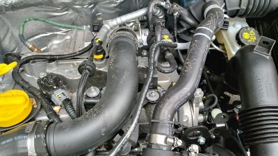

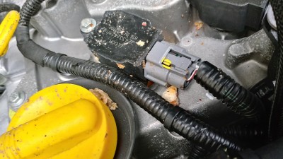

Witam.
Ja w zeszłym tygodniu pod maską znalazłem coś takiego jak widać na zdjęciach ze śladami zwierzęcia. Nie wiem co to mogło być ale na szczęście nic nie pogryzło tylko osłony otworów lamp reflektorów z jednej strony hmm, poza swoim miejscem .... Znalazły się, leżały na dolnej osłonie silnika od spodu.
Od 86 r. nic mi pod maskę nie wlazło. Mieszkam na duuużym osiedlu miejskim, fakt że samochód stoi, jest parkowany nie daleko od śmietnika to myślę że mógł być to szczur. Pozostawiłem, wg sugestii z forum, kostkę toaletową tak na wszelki wypadek z nadzieją że nic już nie wlezie. Oby...
Pozdrawiam.
