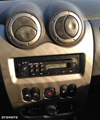

No właśnie mam wersje z 2011 czyli I. A chce sobie kod na zapas ustalić :)
Posty: 1805
Wysłany: 2020-05-28, 07:48
A jakie radio? Bo z tego co wiem jako tako fabrycznych nie było w Sandero I poza blaupunktem ale tam chyba kodu nawet nie potrzeba.
KrzychuB
Wersja: Logan
Dołączył: 27 Maj 2020
Posty: 30
Skąd: Nowy Sącz
Wysłany: 2020-05-28, 08:05
Takie radyjko mam :-D
Plik ściągnięto 110 raz(y) 95,07 KB
Pomógł: 118 razy
Posty: 4013
Wysłany: 2020-05-28, 08:31
W pierwszej generacji Sandero nie było jednolicie ustalonych fabrycznych radioodbiorników, więc montowano wiele różnych modeli. Często radio zakładał dopiero sam użytkownik. Najszybciej chyba dobrać się do etykiety radia i ustalić model/numer. Na tej podstawie poszukać jego instrukcji obsługi, która powie czy w ogóle jest kod.
