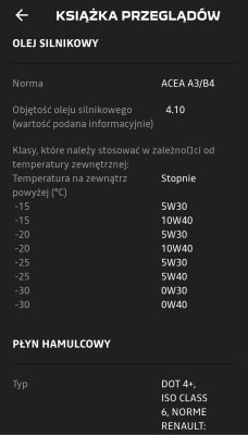

Jeśli chodzi o fabryczne zalecenia olejowe, to rocznik jest tutaj istotny. Pomiędzy 2018 a 2019 jest widoczna zmiana. Choćby wg katalogu ELFa, dla silnika 0,9TCe90 od rocznika 2019, pomijając wprowadzenie norm RN17 i różne nazwy olejów, faktycznie widać tendencję do zalecania 5W30 w miejsce 5W40, co oczywiście nie oznacza, że 5W40 nie jest dozwolone. Dodatkowo zbiegło się to w czasie ze zmianą dostawcy oleju na Castrol. Poza tym te zalecenia producentów oleju też się cały czas zmieniają w miarę wprowadzania nowych odmian i nazw olejów, bo coś cię musi stale "dziać w interesie"- nowe oleje pokazują się jako rekomendowane a oleje dotychczas rekomendowane spadają do kategorii alternatywnych...
Z kolei wyszukiwarka CASTROLa nie rozróżnia roczników- dla każdego 0,9TCe rekomenduje CASTROL EDGE 0W-30 A5/B5 a w alternatywach ma 9 typów oleju w różnych normach i o lepkościach od 0W40 do 10W40...
Pamiętajmy też, że w tych silnikach też cały czas coś grzebano, co widać nawet gołym okiem- choćby likwidacja napinacza paska osprzętu z dodatkową rolką i wprowadzenie paska elastycznego w silnikach H4B-410 właśnie chyba od 2019 r.
Także wlewajmy to, co mieliśmy zalecane, o ile jest nadal dostępne. Jeśli nie jest- trzymajmy się przede wszystkim zalecanych norm. A co do lepkości- nic nie jest ustalone na sztywno, przypomnę może poniżej, jakie ciekawe zalecenia wisiały w apce MyDacia dla silnika 0,9TCe z roku 2017... Wg tej listy, w naszym klimacie można wlać cokolwiek, byle norma była :mrgreen:
