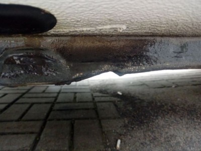

nie wiem czym oni to konserwują Dacie ale dziś dopatrzyłem się ,że na progach zaczyna mi schodzić konserwacja-masakra jakaś,ten specyfik jest taki ciekły,że to jest nienormalne żeby auto miało jeden miesiąc i już konserwacja zaczyna się rozpuszczać, aż się zaczynam bać co będzie po zimie.
Wysłany: 2019-08-16, 13:17
Prawdopodobnie schodzi tylko zewnętrzny nadmiar, bo Dacia przy wszystkich swoich oszczędnościach akurat "baranka" nie żałuje.
Oczywiście może się też zdarzyć, że - jak to przy produkcji masowej - trafił się egzemplarz z powierzchnią karoserii gorzej przygotowaną przed aplikacją powłoki zabezpieczającej i nie będzie się ona trzymała, ale nie należy panikować i po prostu trzeba się temu bliżej przyjrzeć. Tak naprawdę liczy się tylko warstwa przylegająca bezpośrednio do blachy i jeśli ona jest szczelna to nie powinno być żadnych problemów, nawet jeśli wydaje się, że duża część konserwacji spłynęła.

Skoro pojawił się biały kolor progu to chyba nie spłynął nadmiar tego specyfiku,według mnie to jest zbyt ciekłe i to nie ma jak się trzymać progu,próg jest w kolorze auta i fabryka próg pomalowała lakierem białym a później ktoś to pomalował pędzlem chyba. Czeka mnie wizyta w serwisie niech popatrzą i się wypowiedzą bo dla mnie to jest nienormalne żeby ta konserwacja taka płynna była.

No bo w wewnętrznych profilach jest płynna konserwacja która sobie w nadmiarze wypływa, a na zewnętrznych jest twarda konserwacja. Też tak mam.

powinna być twarda konserwacja na progu według mnie a jej nie ma

Pokaż zdjęcia. U mnie na progach mam barana a w profilach zamkniętych olejopodobna maź zabezpieczającą. Dokładnie taką samą mazią zabezpieczałem Chevroleta kiedyś i to że nadmiar wypływa to normalne.
Widziałem u znajomego z pracy w Kia coś takiego. Auto brązowe a pod autem białe punkty na progach. To były kamienie które obiły lakier. Ale lakier, bo baran jest pod lakierem. Obecne lakiery wodne są bardzo miękkie i łatwo się obijają. Chociaż powiem szczerze że biały akryl się słabiej rysuje niż srebrny metalic z Chevroleta z 2006 roku.

faktycznie wypływa coś z progu ale dół progu jest niezbyt dobrze zabezpieczony

To leje się właśnie zabezpieczenie. Faktycznie, wygląda że rant jest niedomalowany. Jedź z tym do ASO.

Fotka trochę mała, ale sądząc po fakturze, to wydaje się, że ta brązowa plama jest na wierzchu "baranka".
Żółtawa lepka substancja z lewej strony to nadmiar wosku z profilu zamkniętego spod plastikowego korka. Może to on po zaschnięciu dał efekt plamy?
