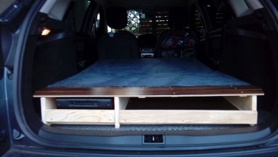

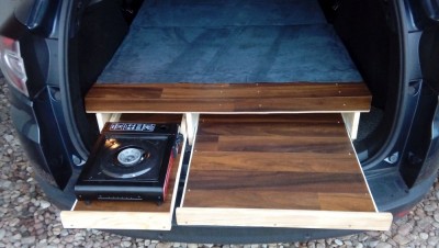

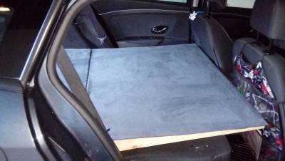

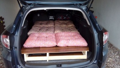

Co prawda nie w Daci, ale w Megane kombi, ale na pewno spanie, i może kogoś zainspiruje.
Kilka desek, pozostałości paneli podłogowych, 2 zawiasy, 2 komplety prowadnic, materiał obiciowy ( do kompletu poduszki/materac, kuchenka gazowa)
Sprawdzone na polu namiotowym, na szybki, krótki wypad, jak znalazł. W przyszłości planuje dodać zasłonki na okna i zadaszenie materiałowe za otwartą tylnią klapą
Warto, koszt niewielki, spanie 2 osób wygodne, a satysfakcja z własnoręcznie zrobionego legowiska - bezcenna
Gotowe do spania
Plik ściągnięto 175 raz(y) 106,43 KB
podnoszona koncówka ułatwiająca dostęp do szuflad
Plik ściągnięto 80 raz(y) 95,2 KB
otwierane szuflady - tu z kuchenką
Plik ściągnięto 142 raz(y) 94,32 KB
konstrukcja 2 część
Plik ściągnięto 160 raz(y) 82,98 KB
konstrukcja
Plik ściągnięto 44 raz(y) 123,29 KB

nie wiem jak w Dusterze, ale w Megane po złożeniu oparcia kanapy po pierwsze jest próg, po drugie między końcem kanapy a przednimi fotelami jest spora przestrzeń- tak czy siak musi tam być usztywnienie i dopiero na to jakiś materacyk. miejsca nad głową jest wystarczająco.

Fajnie wygląda. I te wysuwane blaty :-D . Gdybym miał wiecej miejsca w piwnicy na przechowywanie to też bym cos takiego zabudował. Niestety piwnica za mala, a garażu nie mam, to kombinowalem tak, aby poskładane zajmowało mało miejsca i aby mieć mozliwie dobry dostęp do bagażu.
