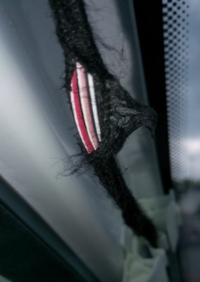

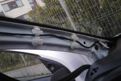

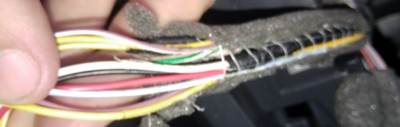

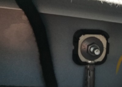

Rozebrałem oświetlenie kabiny i wewnątrz jest jeden wtyk do podłaczania lampki oraz jeden gruby przewód idzie od strony pasażera dalej wgłąb dachu. Czy należy ten przewód jakos wyjąć i tam będzie podłączenie mikrofonu czy jest to przewód tylko do anteny a wtyk do mikrofonu powinien tam też być luzem ale go nie ma??
Fotografia 1 przewodu od strony pasażera
Fotografia 2 dalej ten przewód idzie w dach

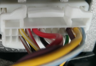

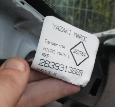

W kostce na podłaczeniu do radia na moje oko sa przewody do mikrofonu pin 7 , 8 i 19 czy to świadczy że jest to przyłacze głebiej w dachu?? bo nie wiem czy dobrze liczę do 7?
Fotografia 3 kostka
fot 3. kostka
Plik ściągnięto 21 raz(y) 77,66 KB
Fot 2 przewód dalej idzie w dach
Plik ściągnięto 13 raz(y) 116,3 KB
Foto 1. Przewód od strony pasażera
Plik ściągnięto 15 raz(y) 150,09 KB
Wysłany: 2020-05-26, 12:21
cabelinho85 napisał/a:
Tak.
Zgadza się.

1. Na prawym słupku - pasażer jest jeden czarny przewód wchodzący w konsolę - jest to prawdopodobnie antena. CZY JEST GNIAZDKO MIKROFONU GDZIEŚ GŁEBIEJ, nie wyczułęm tam nic???

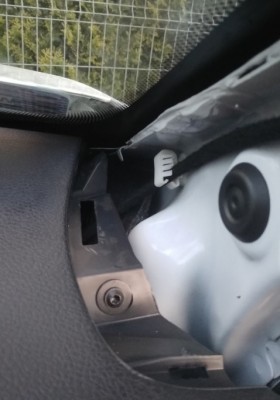

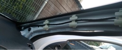

2. Na lewym słupku - kierowca JEST PRZEWÓD na moje oko jest to przewód do oświetlenia lampki, zrobiłem zdjecie kartki na nim PROSZE O SPRAWDZENIE Co TO ZA PRZEWÓD CZY JEST TO samo podłaczenie lampki czy gdzieś jest w nim ukryty wtyk do mikrofonu???
zdjęcia ponizej
Przypomnę, że w kostce w radiu mam wpięte przewody od mikrofonu więc gdzieś musi być gniazdo ma ktoś jakis pomysł??
PROSZĘ O POMOC,

Nie jest tak nietypowo poprzednie zdjęcia nie są moje- u mnie antena również leci prawym słupkiem. Natomiast nie pamiętam po której stronie idzie kabel mikrofonu i czy jest widoczne złącze- po prostu nie zwróciłem uwagi a zdejmowałem obie strony (bez użycia narzędzi- to trzeba naprawdę mocno szarpnąć żeby zatrzask osłony wylazł z deski). Chyba sam zajrzę z ciekawości. A wtyczka może być tylko jej nie wyciągali nad deskę- możesz odkręcić dwie śruby mocujące i deska trochę da się odchylić do tyłu. Niedużo, ale ja już mogłem wsadzić tam rękę (kładłem u siebie kabel do innej anteny na dachu).
Ostatnio zmieniony przez Dymek 2020-05-27, 22:12, w całości zmieniany 1 raz
Tak.
Czy jest gniazdko mikrofonu gdzieś głebiej?
Tylko Ty możesz to sprawdzić, przecież nikt inny nie ma dostępu do Twojego auta...
Nie ma innego sposobu jak sprawdzić z prawej strony pod deską, u podstawy słupka.

Wysłany: 2020-05-28, 07:50
Przed chwilą sprawdziłem u siebie. Fakty są takie:
-prawym słupkiem biegnie tylko i wyłącznie kabel anteny, oczywiście żadnego złącza na dole nie ma;
-lewym słupkiem biegnie jedna gruba wiązka wspólna dla oświetlenia kabiny i mikrofonu, również nie widzę złącz. Wiązka w owijce z taśmy izolacyjnej- dokładnie jak u Ciebie. Wymacaj ile tam wewnątrz idzie przewodów, możesz przecież lekko naciąć owijkę, sama lampka używa 3 przewody.

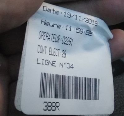

To, że wiązka jest wspólna sprawdziłem dodatkowo przy lampce kabiny- "idąc po" kabelkach od lampki nieco głębiej jest rozwidlenie na wiązkę mikrofonu. Wyciągnij lampkę i pomacaj głębiej po przewodzie lampki- obstawiam, że możesz jednak mieć tam końcówkę do mikrofonu, skoro wiązka jest wspólna a podłączenia od strony radia istnieją. Niektóre rysunki jakie widziałem sugerują, że to okablowanie to raczej całość- wiązka podstawowa kabiny i nie ma tam po drodze innych złączek.
Z kolei ten numer na wiązce sugeruje osobny odcinek instalacji, czyli powinna być złączka. Ale ta wiązka też jest chyba podwójna (numerek 4): KLIK
Jeszcze jedno- numerek mojej wiązki to 283936701R, Twój to 283931388R a więc co innego.
Jeżeli w Twojej wiązce idą tylko przewody do lampki, to jednak szukamy złączki po lewej stronie i pod deską- swoją wiązkę wyciągnąłem do góry ile się da i żadnej nie widzę.

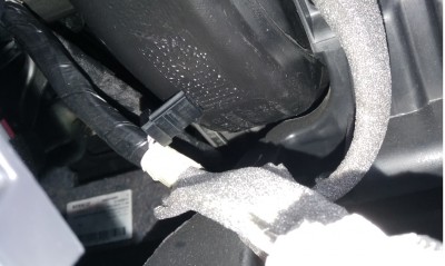

Wysłany: 2020-05-28, 11:51   mikrofon dalej
Uważnie słucham rad, dalszy etap:
1. Przewód od strony pasażera w środku idą 3 przewody z lampki foto nr 1.
2. Rozebrałem jeszcze raz konsole śrdokową z radiem i w gniazdku jak pisałem wcześniej sa przewody z mikrofonu foto nr 2, dalej te przewody trzy wchodzą razem w większą czarna koszulkę foto nr 3 i potem całosć (czarna koszulka, szara koszulka i dwa przewody które wychodzą w wtyk wcześniej)idzie w stronę liczników foto nr 4
czyli
a) przewód z mikrofonu nie jest w podsufitce
b) od kostki idą przewody z mikrofonu w licznik
chyba musze zdjać licznik itd jak to sie robi????
Fot 4
Plik ściągnięto 44 raz(y) 192,04 KB
Fot 3
Plik ściągnięto 35 raz(y) 106,78 KB
Fot 2
Plik ściągnięto 13 raz(y) 77,66 KB
Fot 1
Plik ściągnięto 23 raz(y) 53,71 KB

Wysłany: 2020-05-28, 12:31   Re: mikrofon dalej
...chyba musze zdjać licznik itd jak to sie robi????
Faktycznie- po wyjęciu licznika powinno być wszystko widać jak na dłoni. A może coś zobaczysz patrząc od dołu deski, albo z boku od strony skrzynki bezpieczników?
Jeśli chodzi o demontaż licznika, to dość sympatyczny opis masz w tej instrukcji montażu wideorejestratora: KLIK

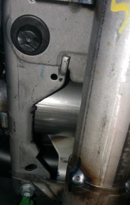

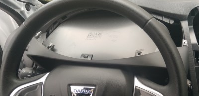

Ciągle pod górkę, masakra rozkręciłem osłony kierownicy tylko jest mały problem w mojej wersji nie widzę możliwości obniżenia kierownicy w dół i nie umiem wyciągnąć osłony liczników masakra ma ktoś jakiś pomysł jak obniżyć kierownicę żeby plastik wyszedł?
Pomógł: 118 razy
Posty: 4013
Wysłany: 2020-05-29, 13:28
Tu nie pomogę- ja mam regulację i wszystko ładnie wychodzi. A te części fabrycznie montują pewnie przy zdjętej kierownicy. Popatrz od dołu- może wystarczy poluzować śruby mocujące kolumnę kierownicy i całość pójdzie w dół?
cabelinho85
Silnik: 0.998
Dołączył: 25 Maj 2020
Posty: 28
Skąd: Chorzów

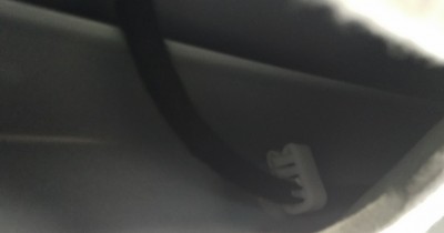

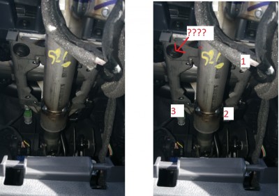

Wysłany: 2020-05-29, 14:06   mikrofon dalej

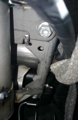

Zdjęcie rozpaczy - przykładowe połozenie, w innych też nie umiem wyciagnąć a na siłe nie próbuje
nie mam regulacji kierownicy w miejscu przegubu jest jakby nit
mimo wszystko odkreciłem zegary i troszke tam zajrzałem na tyle ile sie da, leci wiązka dalej widać jakby wtyki, ale nie umiem rozpoznać co to jest - musiałbym zdjąc deskę osłone i liczniki PORAŻKA TOTALNA goryczy cały wór
teraz nie mam możliwości, wieczorem wrzucę foto z dołu w miejscu regulacji może ktoś coś wymyśli żeby pomóc w depresji :)
Plik ściągnięto 33 raz(y) 248,24 KB
Ostatnio zmieniony przez cabelinho85 2020-05-29, 14:08, w całości zmieniany 2 razy
Pomógł: 118 razy
Posty: 4013
Wysłany: 2020-05-29, 14:45

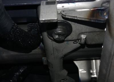

Kolumna mocowana jest standardowo- na 4 śruby przechodzące przez "uszy"- jak na zdjęciu:
Jak zdjąłeś dolny plastik osłony kolumny, to te śruby na pewno są widoczne. Jak poluzujesz lub wykręcisz dwie górne i ewentualnie lekko poluzujesz dolne, to cała kolumna kierownicza pójdzie w dół.
No chyba, że śruby ze zrywalnym łbem tam użyli... :roll:
Ostatnio zmieniony przez Dymek 2020-05-29, 14:53, w całości zmieniany 2 razy

Profesjonalnie to demontaż poduszki airbag oraz kierownicy
cabelinho85
Silnik: 0.998
Posty: 28
Skąd: Chorzów
Wysłany: 2020-05-29, 17:43   mikrofon dalej
Kolejne schody :)
Fot 1 znalazłem te cztery śruby, tzn 3 sruby ale na czwartej jest jakaś plastikowa osłona - jest to jakieś zabezpieczenie to te śruby wogóle???
Fot 2 powiększenie L
fot 3 powiększeni druga strona P
fot 4 powiekszenie osłonka strona L
PS
demontaż airbag i kierownicy to już musze do mechanika - nie podjąłbym się tego
Plik ściągnięto 29 raz(y) 126,65 KB
Plik ściągnięto 18 raz(y) 78,74 KB
Plik ściągnięto 40 raz(y) 63,81 KB
Plik ściągnięto 37 raz(y) 184,82 KB
Ostatnio zmieniony przez cabelinho85 2020-05-29, 17:50, w całości zmieniany 3 razy
