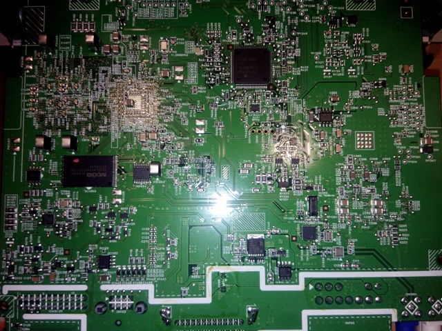

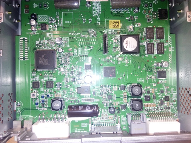

Fotki nie za bardzo wyraźne. Jest to MNevo z 2016r płyta główna z jednej i drugiej strony. W którym miejscu jest to pamięć?

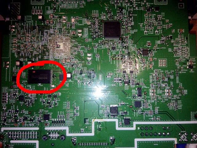

Nand

polon18, w zaznaczonej przez Ciebie pamięci nand przechowywane są ustawienia MN i MNE.Cały system WinCE jest w pamięci po drugiej stronie płyty i jest to pamięć eMMC.
polon18
Model: Clio IV
Silnik: 0,9 Tce
Dołączył: 11 Mar 2016
Posty: 140
Wysłany: 2018-04-07, 21:47
Jeśli to pamięć eMMC to nawet lepiej bo można bardzo łatwo skopiować zawartość podłączając przez prosty adapter do czytnika sd w laptopie i program Win32DiskImager
