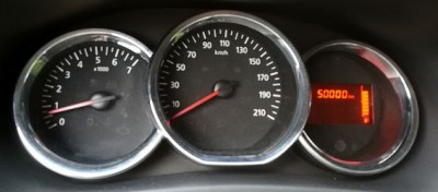

Wysłany: 2019-05-27, 19:59
Zaległe wyjaśnienia do postu poprzedniego: Wożony w kieszeni drzwi czujnik nadawał, a sygnał był interpretowany jako poważny ubytek ciśnienia. Czujnik do szuflady, problem z głowy ;)
Nie na długo.. Po jakimś czasie NAGLE! straciłem możliwość kasowania kontrolki TMPSu z guzika w manetce. Brak reakcji. Nie jestem pewien powodu, ale podejrzewam, że istnieje coś takiego jak limit ilości ponownego przyuczania czujników i/lub użycia przycisku SET TP. Znalazłem takie dziwy w DDT4All i nie udało mi się nic z tym zrobić:
https://zapodaj.net/079cd40ddea85.jpg.html
https://zapodaj.net/fc5f682dad9a6.jpg.html
System TPMS został więc wyłączony definitywnie. Jestem cierpliwy człowiek ale miarka się przebrała :)
Z innych problemów, to konieczność poprawienia wygłuszenia boczków drzwi. Jest tam już pianka kauczukowa 6mm, a pod nią alubutyl, ale za oszczędnie go dałem i trzeba zerwać piankę i poprawić... Nie uśmiecha mi się to (masakrycznie mocny klej to ma), ale w okolicy 55Hz boczki zaczynają "buczeć" i owszem, przy muzyce słyszałem że jest coś nie tak z basem, ale dopiero jak zapuściłem generator sygnału, to wylazł ogrom tego problemu. W planie jest dołożyć własnej roboty pierścień odcinający wnętrze "tapicerki" od głośnika, dać piankę na alubutyl na drzwiach (póki co jest goły alubutyl) i może jakieś podkładki/amortyzację pod spinki, a jak to nie pomoże - rwać boczki i zrobić jeszcze raz - lepiej.
[Lewy "buczy" przy innych częstotliwościach niż prawy i ciszej. Obstawiam, że przez różnicę w ilości i umiejscowieniu alubutylu i dlatego powinno być to do ogarnięcia przez dołożenie alubutylu]
Jest jakiś program, którym mogę poobcinać mp3ki poniżej 60Hz? ;D Albo choć przeanalizować pasmo? Niektóre kawałki schodzą zadowalająco nisko, a nie wzbudzają boczków...
A wpis w sumie z okazji 50 000 km :)
