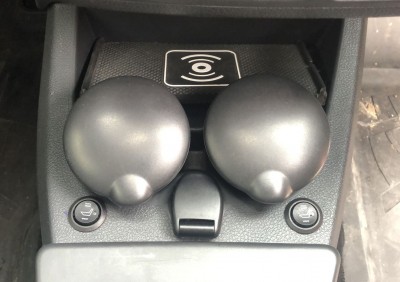

Co do świateł, to obecnie mam wszystko zrobione jak w poprzednim poście, auto przeszło przegląd. Powrót do "oryginału" to przekładka 2 kabelków we wtyczce do światła (mało inwazyjne).
Natomiast dołożyłem jeszcze podgrzewanie foteli, 2 stopniowe, przełączniki obok lewarka (łatwo dostępne i widoczne, a jednak nie natarczywe). Super przyjemna robota, fotele się rozbiera bardzo łatwo, zasilanie ze skrzynki bezpieczników + przekaźnik rozłączający po wyłączeniu zapłonu podpięty do zapalniczki (ona traci zasilanie po wyłączeniu kluczyka).
Niestety nie mam fotek, jakoś robota ruszyła i nie myślałem, żeby coś udokumentować bardziej...
Przyciski podgrzewania foteli
