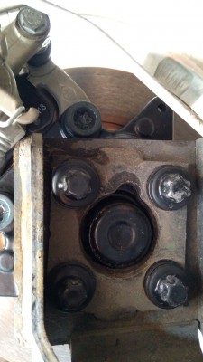

Wysłany: 2019-03-31, 16:12
Mam to w pompce mowiac szczerze. Bede sie drapal w glowe za rok, jest dopiero co po przegladzie. Wszystko smiga, wiec nie sadze, zeby byly problemy.
Nie mogę zmierzyć siły hamowania i porównać, bo nie mam żadnego wydruku, jak był na bębnach. Hamuje jak brzytwa, na bębnach zresztą też hamował... Jedyna różnica jaką zaobserwowałem, to pedał hamulca bierze wyżej i jest twardszy- co mnie bardzo cieszy (a klocki z przodu i z tyłu jeszcze się do końca nie ułożyły).

ex_perimental napisał/a:
Oby, ale zgodnie z prawem układu hamulcowego nie wolno przerabiać...
Owszem, SKP nie dają - ale czy nie powinny mieć w bazie wyników z poprzednich lat?

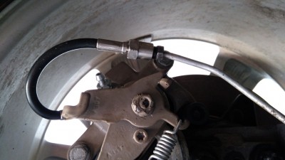

A co do technikaliów - z jakiego modelu podeszły części? Wszystko plug&play?
I w jaki sposób działa linka ręcznego na hydrauliczne tłoczki???

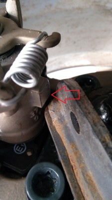

Scenic III lub Megane III kombi- tylko te mają tej samej wielkości, masywniejsze łożysko (sedan i hatchback mają mniejsze bodajże 25 mm otwór w środku). Piasty pasują idealnie, ale... śruby do przykręcenia piasty są ciut (o rozmiar) większe i trzeba rozwiercić minimalnie otwory (max 1mm).
Na zaciskach są takie jakby wpustki prostokątne 15x10x10 mm. Trzeba je liznąć jakieś 5mm z racji, że belka (mocowanie piasty) jest troszkę innego kształtu w Megance.
Przewody hamulcowe, wystarczy wyprostować rurki i założyć przewody elastyczne długości 20 cm.
Przewody czujnika ABS od Meganki/Scenica III- są dłuższe o jakieś 20 kilka cm. Wtyczka plug & play.
Tak, linka działa na tłoczki.
To jeszcze nie jest finalny efekt, muszę to bardziej wylizać po mechaniku...

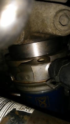

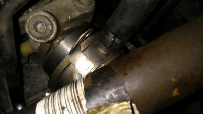

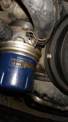

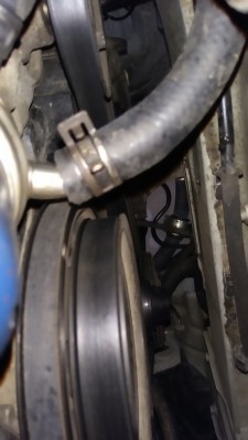

Tym razem chłodnica oleju w Loganie żony, szkoda mi było biedaka jak się "gotował" na LPG... Chłodnica od Toyoty Camry 2.4 (od 1.2 Tce nie pasuje, jest inny układ pasowy- koło pasowe na wale...) + dystans 15 mm (żeby ominąć skurw...ą śrubę od obudowy pompy oleju) + uszczelka pomiędzy podstawę mocowania filtra, a dorobiony dystans (uszczelka z toyoty corolli 1,8 VVTi) + śruba mocująca (akurat miałem taką z jakiejś renówki, wystarczyło tylko skrócić gwint z jednej i z drugiej strony).
Plik ściągnięto 40 raz(y) 162,13 KB
Plik ściągnięto 32 raz(y) 139,64 KB
Plik ściągnięto 27 raz(y) 119,4 KB
Plik ściągnięto 25 raz(y) 128,76 KB
Ostatnio zmieniony przez ex_perimental 2019-04-27, 17:15, w całości zmieniany 3 razy

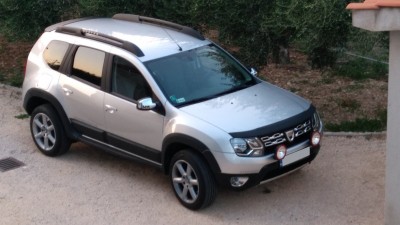

Baska Voda 2019...

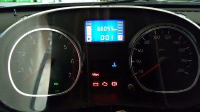

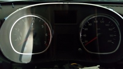

Wysłany: 2019-09-25, 10:47

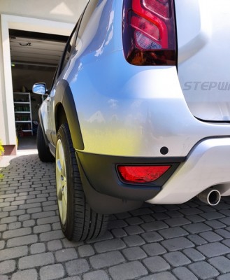

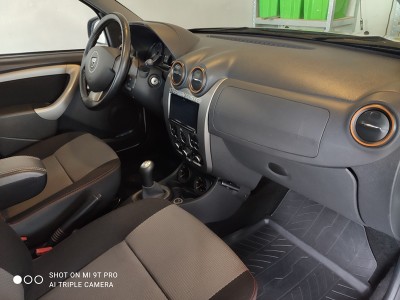

Zmiany ciąg dalszy...

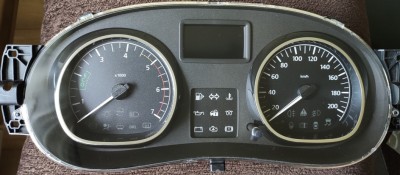

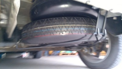

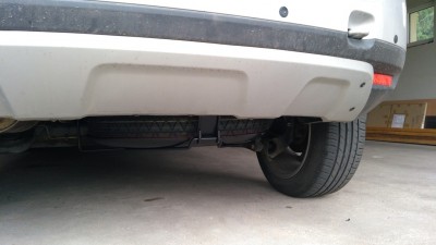

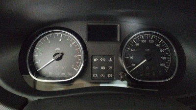

- podświetlenie licznika (białe),
- tarcze zegarów (na zdjęciu są jeszcze "stare", czekam na nowe- dodałem nowe kontrolki...)
- dojazdówka (135/90r17) w przerobionym koszu,
- osłona przewodów paliwowych (też musiałem ją skrócić, bo wchodziła mi w deflektory zaadaptowane z Logana II)
Plik ściągnięto 49 raz(y) 139,24 KB
Plik ściągnięto 48 raz(y) 160,01 KB
Plik ściągnięto 47 raz(y) 157,75 KB
Plik ściągnięto 38 raz(y) 88,88 KB
Plik ściągnięto 30 raz(y) 100,71 KB

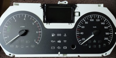

Wysłany: 2019-09-26, 13:35

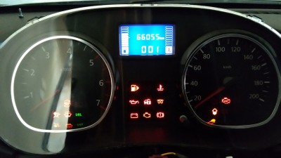

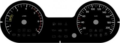

Kontrolki i tarcze... Jeszcze muszę dopracować.
Plik ściągnięto 44 raz(y) 36,03 KB
Plik ściągnięto 35 raz(y) 163,68 KB
Plik ściągnięto 39 raz(y) 165,43 KB
Plik ściągnięto 36 raz(y) 142,73 KB

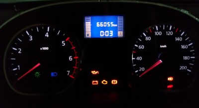

Wysłany: 2019-10-08, 10:56

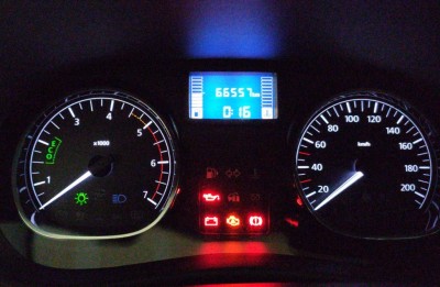

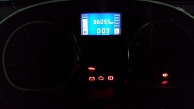

Ostateczny "look" zegarów (zmiana podtyktowana dodatkowymi 3 nowymi kontrolkami- kontrolka wypalania dpf'a, instalacji gazowej, zimnego oleju).

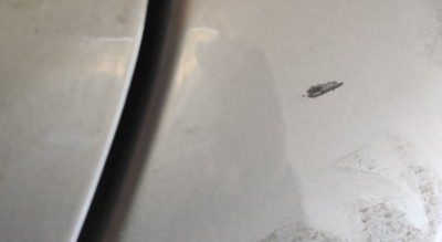

... a na koniec wisienka na torcie- 07.09.2019, zajebi..a polska autostrada (A4), okolice Opola, kolumna aut na lewym pasie w zwiazku z wyscigami sloni i nagle zablakany kamulec trafia mnie w tylny blotnik (zdarty lakier do golej blachy). Wkurw pewnie nie przejdzie mi do konca roku- 5 lat bez przygod, przejechana Europa i oczywiscie takie rzeczy tylko na polskich drogach... SIC!
Plik ściągnięto 43 raz(y) 255,94 KB
Plik ściągnięto 35 raz(y) 233,33 KB
Plik ściągnięto 39 raz(y) 182,67 KB
Plik ściągnięto 42 raz(y) 162,61 KB
Plik ściągnięto 43 raz(y) 147,12 KB
Wysłany: 2019-10-08, 21:03
obrotomierz
Skoro już i tak robiłeś swoją wersję zegarów, to dlaczego nie skończyłeś obrotomierza na tych powiedzmy 5000 obr?
I czym się tu przejmować? Zamalować pędzelkiem i cieszyć się, że to nie szyba przednia...

Wysłany: 2019-10-09, 11:00
Do 5 tys i co dalej, czarne pole? Jakby to wyglądało... Nie potrafię zaprogramować elektroniki, żeby wskazywało 5 tyś, tam gdzie jest 7.
Niektórzy się przejmują, zwłaszcza, że lakier do teraz był "igła". To raczej jest wkurw a nie przejęcie, zaprawka właśnie w toku...
Wysłany: 2019-10-09, 12:29
Jakby to wyglądało
No nie gorzej niż te śmieszne fabryczne 7 tys. (;

. ale... śruby do przykręcenia piasty są ciut (o rozmiar) większe i trzeba rozwiercić minimalnie otwory (max 1mm).
A nie można dać odpowiednich śrub (jakich) i dlaczego nie można dać tych ori z scenika ?
Te otowry są za krótkie czy mają inny rozmiar przekroju i trzeba je rozwiercać/gwintować od nowa.
A może ci chodzi o otwory w ramie na śruby że trzeba ja przesunąć ?

Wysłany: 2021-01-18, 15:34
Śruby są oryginalne ze Scenica wraz z piastą, rozwiercić trzeba było punkty mocowania do belki- ten element belki do której przykręca się piastę. Wiem tylko tyle, co powiedział mechanik- wziął i odstawił auto jak byłem w pracy. Linkę ręcznego trzeba dorabiać, gdzieś może mam rysunek z wymiarami...

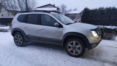

Zimową porą, nie myty od października...

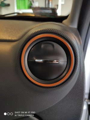

Nowe kratki.

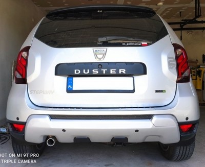

Wysłany: 2021-02-13, 13:54

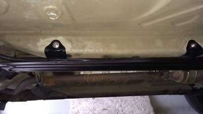

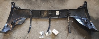

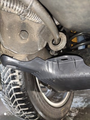

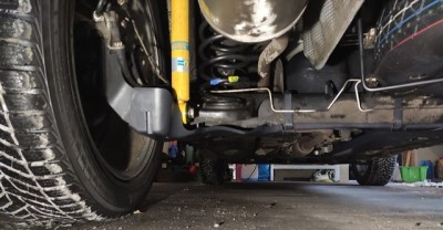

Osłona belki skrętnej- at last!
Plik ściągnięto 13 raz(y) 20,62 KB
Plik ściągnięto 10 raz(y) 40,88 KB
Plik ściągnięto 14 raz(y) 29,27 KB

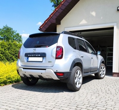

Nowy look.
