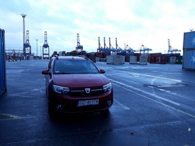

Pierwsze foto z podróży - port kontenerowy w Bremerhaven
