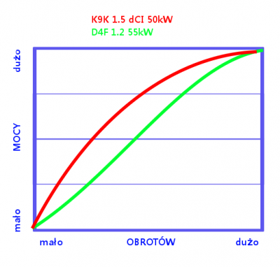

Chodziło mi o to, że zamiast przekopywać się przez nieistotne cyferki typu maksymalne moce i momenty, przełożenia, jedno spojrzenie na wykres przebiegu mocy pokazuje dokładnie to co czujemy na drodze i nie ma sensu dumać skąd to się wzięło. Z mocy. Kropka. Miejsca na fantazję tu zwyczajnie nie ma.
Rysunek oczywiście poglądowy, bazujący na wykresach z naszego forum. Skala obrotów to 2000-5000 dla PB i 1500-4000 dla dizla, choć może powinienem dać do 3500?
Plik ściągnięto 26 raz(y) 23,89 KB
