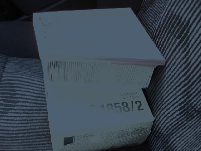

filtr MANN za 34zł

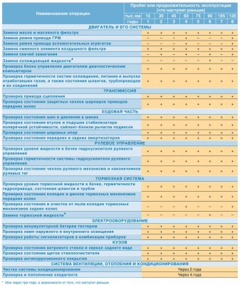

Zdjęcie z książki Naprawa Renault Logan Instrukcja 2009 Sandero, Sandero Stepway
Pozycja nr 4 od góry po przetłumaczeniu : wymiana wkładu filtra powietrza dalej zaznaczono + co 15 tys. Być może na drogach rosyjskich jest większe zapylenie.

Wracając do podanych w załącznikach przez laisara jest duża rozbieżność instrukcji rosyjskich do instrukcji europejskich. Zastanawiam się czym to jest podyktowane, może tym, że te dacie produkowane w Rosji są z gorszych materiałów ?

raczej warunki pracy silników są gorsze
Pomógł: 89 razy
Posty: 3866
Wysłany: 2015-05-16, 12:34
Mają znacznie gorsze drogi a na Syberii mnóstwo nieutwardzonych pomiędzy miastami ...

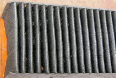

Panowie, w instrukcji mojej Rumunki napisano, że wymianę filtra powietrza należy dokonać co 60 tys. km. To jest ewidentna bzdura i tyle. Trzeba wymieniać co 15-20 tys., czyli przy każdym przeglądzie auta - to piszę na podstawie mojego doświadczenia. Na zdjęciu (jeśli udało się załączyć) widzicie filtr po 27 tys. km jazdy w niebyt ciężkich warunkach i niezbyt agresywnej, w większości (liczba km) poza miastem, szosami.

bo to filtr kabinowy
a ja ostatnio wymieniałem po 40 tyś filtr powietrza to był jeszcze dobry
Wymieniałem bo zmodyfikowałem dolot , na starym dolocie prawie się nie pylił a zdarza mi się jeździć szybko po szutrówkach
Przed filtrem jest gąbka która zgarnia 90 % syfu i wartą ją tylko wyczyścić raz na pół roku

Karenzo, to jest filtr powietrza. Kabinowy inaczej wygląda i w inny sposób był zabrudzony - np. pełno w nim było liści. Niestety, nie sfotografowałem, żeby pokazać. Na forum była dyskusja, co zrobić, żeby ten syf nie leciał aż do kabiny, a przynajmniej nie tyle - bo w innych autach, np. Octaviach, aż takiego syfu nie ma, choć używałem w takich samych warunkach. Będę wymieniał kabinówkę za 4 tys. km, to zrobię zdjęcie, ale teraz pewnie tych liści nie będzie, bo to wymiana po zimie i wiośnie, a nie jesieni.
