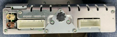

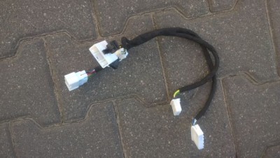

Wysłany: 2022-06-09, 10:38   Przejściówka do MediaNav z radia Visteon
Witam kolegów z Polski. Jestem z Czech. I składam wielką prośbę. Miałem stepway dacia sandero a teraz mam renault clio 4. I jest tam toto radio. Kupiłem medianav, ale są różne zakończenia. Znalazłem ten temat na waszym forum i pomyślałem, że oryginalna redukcja też będzie w zwyczaju. Ale nie jest. I dlatego chciałem zapytać, czy nikomu nie zdarza się sprzedawać tej redukcji? A może nie wiesz z jakiej redukcji mógłbym skorzystać? Bardzo dziękuję za radę. Przepraszam za polski to napisane przez tłumacza.
Plik ściągnięto 27 raz(y) 180,01 KB
Plik ściągnięto 51 raz(y) 105,48 KB
Pomógł: 118 razy
Posty: 4013
Wysłany: 2022-06-09, 11:10
Redukcja na Twoim zdjęciu ma numer katalogowy 240364179R i można ją u nas kupić na przykład:
TUTAJ
Ale to Ci nie pomoże, bo to jest redukcja "w odwrotną stronę". Tylko takie redukcje są w Dacia. Dacia miała pierwsze, fabryczne złącza pasujące do MediaNav a jeżeli fabrycznie jest zamontowane takie radio jak na Twoim zdjęciu, to wtedy dokładają fabrycznie taką redukcję. Sprawdź dokładnie- może w Clio jest tak samo? Popatrz głęboko na te wiązki schowane za radiem- może te wtyczki w Clio to też jest redukcja? Zobacz na zdjęciach- wtyczki na redukcji mają z jednej strony czarne zatrzaski i mogą być przypięte gdzieś głęboko w miejscu połączenia z wiązką fabryczną. Dlatego czasem jest trudno to wyciągnąć i zobaczyć, że to jest redukcja.
Bo redukcji odwrotnej u nas w Dacia nie ma.

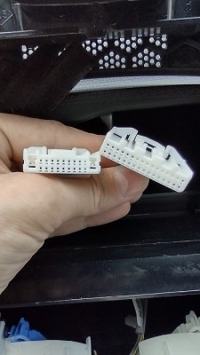

Wysłany: 2022-06-09, 17:39
No nie bardzo. Wyciągnąłem radio, ale były tylko te kable i nic więcej. Szukałem, ale nie znalazłem żadnych innych przejść.
Plik ściągnięto 13 raz(y) 222,68 KB
Pomógł: 118 razy
Posty: 4013
Wysłany: 2022-06-09, 21:43
No to niedobrze. Trzeba szukać takich złącz i zrobić samemu redukcję - CZYTAJ
