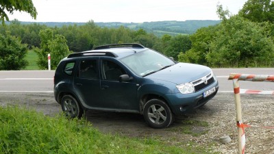

Dzisiejsza świąteczna data jest właściwa, aby wyświetlić liczbę w formacie 3E05. Właśnie dziś wieczorem między zegarami pojawiła się trójka i 5 zer, czyli trzysta paczek.
Naprawdę wspaniałe -- ten egzemplarz potwierdza to, czemu wszyscy (w tym niżej podpisany) na początku stanowczo zaprzeczali. Tak trzymać! Życzę kolejnych trzech stówek!
Dziękuję! I to wykręcone w większości "wokół komina" - do pracy 6 km, dziesięć razy w roku wyjazdy 2x300 km. Nie taxi, nie akwizytor. Najbliższy cel to ostrożnie Księżyc - umownie 384000 km, jak Pan Bóg pozwoli w 4 lata może. Do 600000? Pewnie wcześniej mi prawo jazdy odbiorą za wiek!
