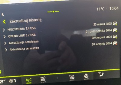

Wysłany: 2025-03-25, 18:19   Przeprogramowanie tabletu
Ciąg dalszy opowieści o nowym oprogramowaniu na DD3.
Jak wcześniej pisałem Duster, którego przede mną programowali i nie przeżył tej czynności. Znikła mu funkcjonalność radia. Sprowadzono nowe Media i mu zamontowano, a człowiek 2 dni jeździł samochodem zastępczym.
Wobec powyższego zrobiłem drugie podejście w serwisie.
Dziś przeprogramowano mi radio oraz nie wiem dlaczego, kamerę przednią. Teraz czeka mnie testowanie tableta. Na razie, to jest zauważalne szybkie uruchomienie ekranu z uśpienia. Druga rzecz to wreszcie jest pierwszeństwo regulacji siły głosu dla radia, a nie dla nawigacji. Prawdopodobnie zniknęły też momenty przyciszenia głosu, które pojawiały się bez żadnej zrozumiałej dla kierowcy przyczyny. Jeszcze muszę to sprawdzić dokładnie. A także sprawdzić HERE bo działa podejrzanie źle. Co do kamer to obraz też zaczął się pojawiać szybciej, niezależnie od wskaźników czujników ultradźwiękowych.

defunk
Marka: Peżo / Toyoda
Model: Rifter / Yaris Cross
Rocznik: 2021 / 2024
Pomógł: 29 razy
Dołączył: 25 Lis 2017
Posty: 1027
Wysłany: 2025-03-27, 13:47
Kacper_Potocki napisał/a:
Ja miałem dziś dziwną sytuację. Odpalam auto i po 2 sekundach gaśnie. Odpalam drugi raz i to samo, trzeci raz i to samo. Czwaty raz, dodałem gazu i zapalił i wyswietlil sie komunikat o jakies aktualizacji, no i mialem zostawic auto na godzine. Po godzinie odpalał już za każdym razem... o bylo dziwne
Zapewne załapałeś się na upgrade systemu ;-)
W cenniku jest to opisane następująco:
FOTA (Firmware Over-The-Air): umożliwia wprowadzenie poprawek i udoskonaleń oprogramowania bezpośrednio do samochodu, bez wizyty w ASO (do 5 lat)
Więc teraz tylko trzeba wygrzebać tę kartę SIM, która zapewnia łączność ;-)
Widocznie dla twojego pojazdu , akurat udostępnili aktualizację. W historii aktualizacji będziesz miał dokładnie opisane, co ci wgrało, datę i godzinę, ponadto , powinien być opis czego dotyczyło. Z ciekawości, napisz co zostało zmienione. U mnie ostatnie zdalne FOTA miałem w październiku 2024, a te w tym tygodniu , było robione na piechotę w salonie poprzez USB.

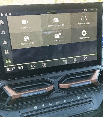

Wysłany: 2025-04-02, 17:33   Oczyszczacz powietrza
Czy macie może w opcjach ustawień tabletu JAKOŚĆ POWIETRZA?
Wydawało mi się, że tego wcześniej nie miałem, przed wgraniem aktualizacji. Mógłbym przysiąc, że wcześniej tego nie było. No ale jest.
Działa to na zasadzie filtrowania powietrza w kabinie, odfiltrowania go z pyłków. Czas filtracji 5 minut.

Kacper_Potocki
Silnik: 1.6 1.2 1.0 1.2 1.2
Dołączył: 12 Maj 2016
Posty: 420
Skąd: Kęty
Wysłany: 2025-04-03, 10:45
Ostatnio sprawdzałem opcję, na bank tego nie było. Sprawdzę dziś.

paul7
Model: NOWY DUSTER 3
Silnik: 1,0 ECO-G
Wersja: Extreme 5-os.
Dołączył: 14 Lip 2015
Posty: 1253

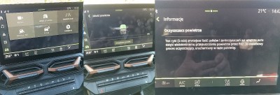

Wysłany: 2025-04-03, 21:18
Menu Pojazd wchodzimy w Jakość Powietrza klikamy Oczyszczacz powietrza i włącza się Cykl 5 minutowego oczyszczania atmosfery w samochodzie. Pasek postępu będzie informował o czasie pracy. Aby oczyszczanie było możliwe , silnik musi być włączony, A/C klimatyzacja musi być włączona, drzwi i okna zamknięte. Wyłączenie wcześniejsze, tym samym klawiszem.
Klikając na symbol i dostajemy opis funkcji.
"Ten cykl (5 min) zmniejsza ilość pyłków i zanieczyszczeń we wnętrzu auta dzięki wielokrotnemu przepuszczeniu powietrza przez filtr. To dodatkowy proces oczyszczający, uruchamiany w razie potrzeby."

paul7
Silnik: 1,0 ECO-G
Posty: 1253
Wysłany: 2025-04-04, 08:27
Ja tego nie mam jeszcze.
To trzeba jechać do serwisu, wgrywają na życzenie. Dodam, że przy okazji zniknęły niedogodności związane z uruchamianiem się tabletu, robi to szybciej, właściwie zaraz po ruszeniu pojazdu, włącza odpowiednią kamerę. Poprzednio jechałem z 50 metrów w ciemno. Sterowanie siłą głosu radia ma priorytet. Nie było jak dotychczas żadnej "zwiechy". Jeszcze inne parametry sprawdzam, niestety Dacia ze wszystkim robi tajemnice.
