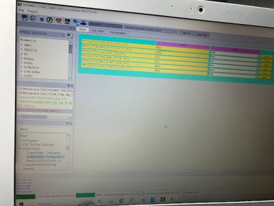

A tutaj jeszcze kilka zdjęć z DT4All. Konfiguracja sprzęgła (dotychczasowa)jest na jednym ze zdjęć, zmieniłem wszystko na "true" ale nic to nie dało. ECU odczytuje mi tylko te na czerwono i na zielono. Ten SID310 wybrany z listy....a to jest mój (co widać w zrzutach z ekranu z pyrena)

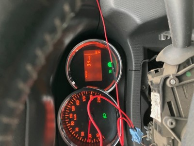

Cześć,
Tempomat działa. Sprzęgło i hamulec rozłączają prędkość tylko nie znika zadana prędkość z wyświetlacza. To może być związane z tym: "(Informacja multiplexowa czujnika sprzęgła - deactivated ) , więc nie ma możliwości uruchomienia na CC". Rozebrałem czujnik sprzęgła, podgiąłem blaszki - zamówiłem oczywiście nowy. U mnie jest taki z 4 stykami - kosztuje 220 PLN. Mimo tej informacji - tempomat działa. Błąd w pyren udało się skasować i jest czysto.

Sprzęgło w każdym aucie wyłącza zadaną prędkość (nie tempomat) stąd moje problemy - czujnik nie kontaktował.. U mnie też jeszcze jest coś nie tak, bo po wciśnięciu sprzęgła lub hamulca zadana prędkość jest wyświetlana a powinna być tylko w pamięci. Z tą siecią multiplexową jeszcze powalczę - może będzie tak jak powinno a może w daci trzeba wcisnąć "0" lub całkowicie wyłączyć. To co napisałeś "w okolicach 120km/h wciskam sprzęgło, wrzucam 6 bieg, puszczam sprzęgło a auto nadal przyspiesza. " jest niepokojące. To przycisk "R" powinien przywracać zadaną aktywną prędkość. Ja swój cel osiągnąłem tj. nie musze trzymać nogi na gazie i hamuec i sprzęgło wyącza zadaną prędkość więc jest bezpiecznie.
