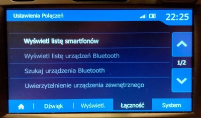

pierwsze połączenie po kablu z MNE3. Na Radiu pojawia się komunikat czy chcesz używać ten telefon do połączenia AA. Jeśli klikniesz nie, to więcej tego komunikatu nie zobaczysz. Też się nad tym głowiłem :)
U mnie poszedł factory reset radia, ale zobacz w ustawieniach radia w menu łączności gdzie masz listę sparowanych telefonów czy obok swojego masz ikonkę AA. Jeśli nie masz to może można kliknąć w ten telefon i doznaczyć AA? Nie pamiętam już, byś musiał sprawdzić

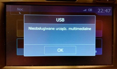

Radio MN3 soft 1.0.13.1.366_r39
AA 10.5.633834 release
Pomógł: 117 razy
Posty: 3986
Wysłany: 2023-10-24, 22:31
labondz napisał/a:
Dość dawny soft tego MN- ja bym zaktualizował do najnowszej wersji 1.0.15.3. Nie twierdzę, że to coś zmienia w działaniu AA, ale po prostu- jesteś co najmniej 6 aktualizacji softu do tyłu.
labondz napisał/a:
Przy tel. Oppo i Realme (ten sam brand) nie łączy się z android auto. Próbowałem na chyba z 5 kablach...
Akurat ja używam Realme 9 (Android 13 a wcześniej 12) i nie miałem nigdy żadnych problemów ze współpracą- zarówno po kablu, jak i bezprzewodowo, przez aaWireless. Kable też mi nie rzutują na AA- działa na fabrycznym, na dokupowanych a nawet na całkiem budżetowych od ładowarki samochodowej Samsunga.

Pomógł: 117 razy
Posty: 3986
Wysłany: 2023-10-24, 23:20
Czajo napisał/a:
Dokładnie tutaj, w liście smartfonów a nie w liście urządzeń bluetooth (jeśli tutaj będzie zaznaczone NIE, to będzie wyskakiwał komunikat "Nieobsługiwane urządzenie multimedialne" i AA się nigdy nie połączy):
Plik ściągnięto 58 raz(y) 35,57 KB
Plik ściągnięto 56 raz(y) 49,9 KB
Plik ściągnięto 9 raz(y) 31,75 KB
Ostatnio zmieniony przez Dymek 2023-10-24, 23:37, w całości zmieniany 2 razy

Podłączyłem dzisiaj moje oppo do kolegi MN3 (zapomniałem sprawdzić nr softu) i AA odpalił. Nie od razu ale parę razy wibra zabrzęczała w telefonie (próbował się łączyć zapewne) ale się połączył.
Przyszedłem teraz do swojego i tu nic.....cały czas wibra daje sygnał, że próbuje się wbić i nic. Od czasu do czasu pokazuje się na dosłownie 1 sekundę menu z wyborem jaki charakter chcę mieć połączenie usb ale.... to jest chwila...czasem uda mi się włączyć opcję AA ...ale i tak nic to nie pomaga. Nadmienię że mam w standarcie ustawiona na komunikację pełną wraz z AA.
To co pisaliście powyżej aby zobaczyć w urządzeniach czy mam ikonkę AA. Niestety nie ładuje mojego oppo do tej opcji. Nie widać tam tego urządzenia. Natomiast samsung mojej żony znowu od strzału zadziałał. Zrobiłem restart radia do ustawień fabrycznych i nic.
Zacząłem od razu od wpięcia mojego oppo i nic..... Nie mam już koncepcji na to....Sprawdzę jeszcze jutro soft mojego kolegi...może faktycznie ma nowszy i tu jest problem.
Wieczorem sprawdzę również nawigację bo mam takie myślenie życzeniowe, że może po ustawieniach fabrycznych zacznie działać :)
a już jestem po sprawdzeniu nawigacji...działa....a później nie działa :) Antena dzisiaj zgłoszona do wymiany
