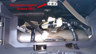

Jest tylko jedna zasada- antena nie powinna być osłonięta od góry niczym metalowym- a więc umieszczamy pod deską, pod oknem, możliwie jak najwyżej.
Magnesu oczywiście nie ma ale można ją dać na taśmę samoprzylepną, przykręcić do jakiegoś elementu plastikowego czy przyczepić na trytytkę.
Oryginalnie antena przykręcona jest na wkręt w dedykowanym miejscu deski- za licznikiem, bezpośrednio pod plastikiem daszka licznika a więc w najwyższym punkcie deski rozdzielczej. Przykręcona blaszką mocującą od dołu- jak na foto poniżej.
Plik ściągnięto 33 raz(y) 90,83 KB
