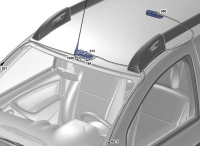

Wysłany: 2020-05-29, 22:44

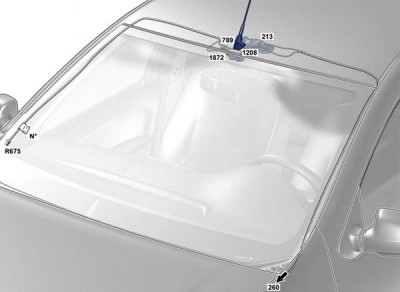

213 - lampka
260 - skrzynka bezpieczników
261 - radio
789 - mikrofon
1208 - antena
1872 - czujnik temperatury
R675 - złącze mikrofonu/czujnika temperatury
Istnieje zatem sporo prawdopodobieństwo, że złącze faktycznie będzie jednak z lewej strony, ale zamiast rozkręcać połowę samochodu - a zwłaszcza układ kierowniczy (!) - lepiej po prostu dobrze zajrzeć i pomacać...

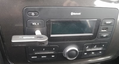

Moje rozwiązanie zastępcze kupiłem odbiornik/nadajnik na aledrogo obecnie w cenie ok 12 zł fot. poniżej. Włożyłem go do gniazda aux i łączy się bezprzewodowo z moim telefonem, ma wbudowany mikrofon. Słychać mnie dobrze u odbiorców, bo mikrofon jest w miarę blisko do twarzy - dobre położenie wtyczki aux w tym radiu i dźwięk dzwoniących mam w głośnikach
Powyższe rozwiązanie jest zadawalające - otwartą kwestią pozostaje dokąd idzie w liczniki ten przewód i czy można wpiąc mikrofon w seryjne gniazdo, moze ktoś rozwikła tą zagadkę lub ja za parę lat jak się skończy gwarancja, moje auto Dacia Sandero 2 rok 2019. wersja acces

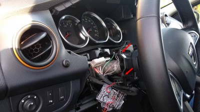

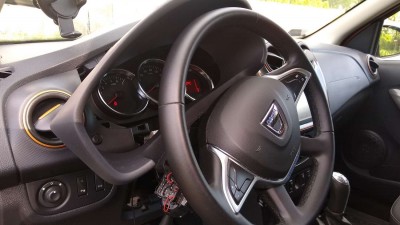

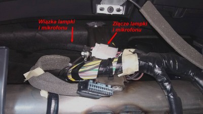

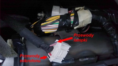

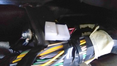

Wytargałem własny licznik, żeby zobaczyć o co biega i gdzie siedzi złącze. Po pierwsze- nawet przy kierownicy regulowanej wyciągnięcie ramki licznika jest dość hardcorowe, może jakoś na siłę by wylazła ale grozi to porysowaniem deski.
Natomiast bez większych problemów ramka daje się wyciągnąć po odkręceniu manetki kierunkowskazów (dwa wkręty Torx T10) i wypięciu z niej głównej wiązki- fotografie.
Po wyjęciu licznika złącze wiązki mikrofonu i lampki kabiny mamy jak na dłoni- duża kostka zamocowana dokładnie na środku, tuż za licznikiem. Od niej gruba wiązka leci w lewy słupek- tuż przed wejściem w słupek robi się cieńsza, traci część gąbczastej izolacji.
I to cała tajemnica podłączenia. Prawdopodobnie główna wiązka od radia doprowadza przewody do tego gniazda za licznikiem i zależnie od wersji wyposażenia, dalej fabryka wstawia pełną wiązkę słupka (o numerze 283936701R), albo zubożoną o przewody mikrofonu (o numerze 283931388R). A więc należałoby wymienić wiązkę na 283936701R, lub położyć niezależne kable. Można też na pewno wpinać się w przewody mikrofonu bezpośrednio przy radiu, bo fabrycznie kończą się one na złączce za licznikiem.
Plik ściągnięto 161 raz(y) 115,81 KB

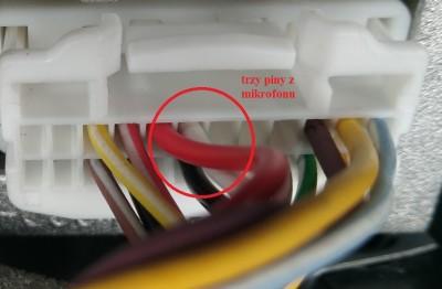

Pytanie techniczne przed montażem: było o tym wcześniej ale tylko się upewniam (foto 1) - te trzy piny są z mikrofonu?
tutaj będę jak powyżaj pisałem próbował odkręcić migacze itd żeby się dostać pod licznik, jesli się nie uda pociągne przewód 3 żyłowy od radia stąd te pytanie
Fot. 1
Plik ściągnięto 75 raz(y) 75,93 KB
Ostatnio zmieniony przez laisar 2020-06-16, 14:34, w całości zmieniany 1 raz
Wysłany: 2020-06-16, 14:38
cabelinho85 napisał/a:
Tak.

Wysłany: 2021-02-07, 18:19
Od wtyczki w podsufitce do radia idą już 3 zwyczajne, grube żyły bez żadnego ekranu.
Widać je na moich zdjęciach, które dawałem wcześniej w tym wątku (zdjęcia kostki pośredniej za licznikiem)- przewody czerwony, czarny i biały.
Jednak jeśli dasz tam kabel dwie żyły w ekranie, to na pewno to nie zaszkodzi.
