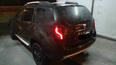

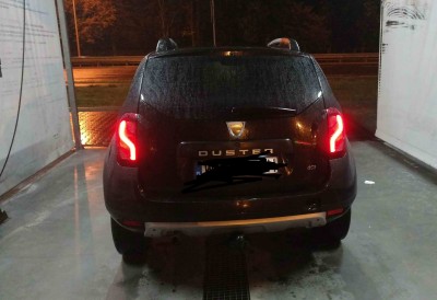

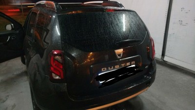

Wysłany: 2017-06-03, 20:50
lampy poliftowe
Plik ściągnięto 41 raz(y) 204,87 KB
Plik ściągnięto 30 raz(y) 230,98 KB
Ostatnio zmieniony przez corrado 2017-06-03, 20:52, w całości zmieniany 1 raz
Wysłany: 2017-06-04, 06:16
Ladnie. No to czolg odmlodnial. Zrob foty jakto wyrzezbiles od srodka.
Wysłany: 2017-06-04, 13:39
Spoko.nie ma za bardzo co pokazywac bo to partyzancka robota:)

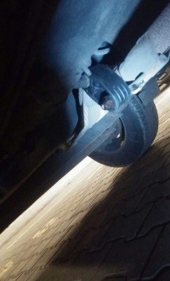

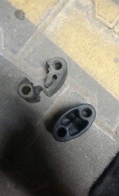

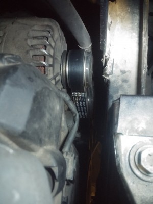

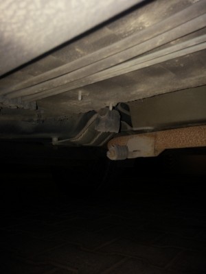

Poddalem sie z wymiana sprzegla samemu , ale przy ostatnim przegladzie wyszlo ze wieszak tlumika oberwany. I faktycznie wiec za 10pln wymienilem.

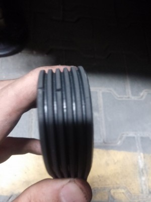

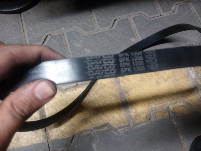

Przy okazji wymienilem paseczek wieloklinowy bo w zimie juz piszczal na obciazeniu, choc jak widac po 60tys(3-4 latach) nie byl jakis mocno wymeczony ale miejscami mial pekniecia i zobaczylem , ze stary mial dlugosc 1205mm a nowy ma 1200mm (koszt nowego 38pln) i to tez z Dayco dla 1.5 Ddci z klima ... wiec troche sie nameczylem zeby go nasunac .

corrado napisał/a:
W tych silnikachh napinacze tez nie sa mocna strona. Moj wymienialem na 90 kkm, bo pasek popiskiwal. Po wymianie paska okazalo sie , ze napinacz.
Wysłany: 2018-07-08, 07:40
wiem, napinacz wymienilem po wymianie rozrzadu niecaly rok temu, ale wtedy pasek wieloklinowy zostal tamten stary

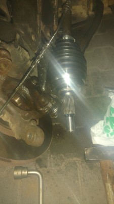

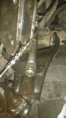

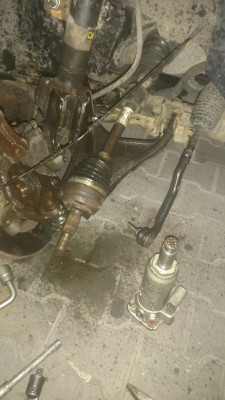

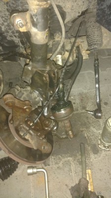

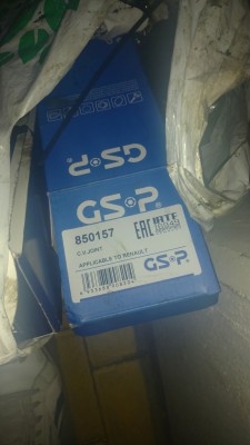

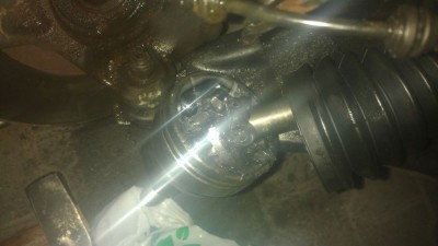

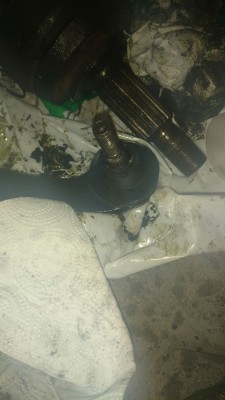

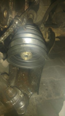

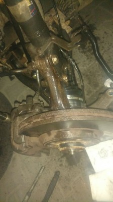

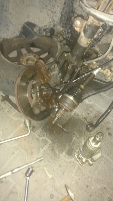

Pare fotek z wymiany przegubu zewnetrznego i przy okazji koncowki drazka kierowniczego.
