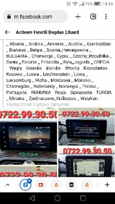

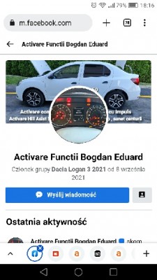

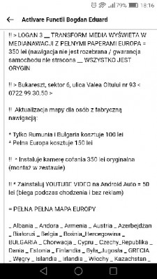

Czyli jednak się da rozbudować MD do MN?
Trzeba wybrać się do Rumunii w wakacje :mrgreen:

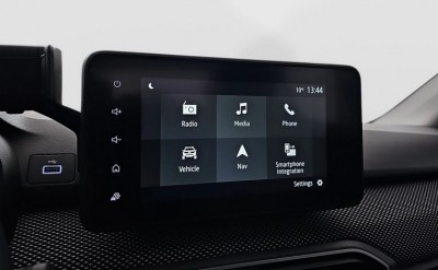

keikan
Rocznik: 2020 / 2014 / 2024
Dołączył: 06 Lut 2012
Posty: 1248
Skąd: Krak-OFF
Wysłany: 2025-04-22, 13:52
Taki jak tutaj i ma fabryczną nawigację wyglądającą identycznie jak w media nav w dusterze.. (na mapach HERE)
