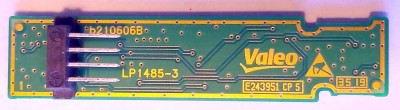

Drążę nowy temat podążając za bliźniaczym wątkiem dotyczącym słabego działania fabrycznego mikrofonu:
Dymekr napisał/a:
Ten mikrofon powinien znajdować się tuż nad kierowcą, nad daszkiem przeciwsłonecznym- tak zamontowano mikrofon w najnowszej generacji Sandero/Logana.
Jak wiadomo, w nowej generacji Dacii zastosowano w podsufitce inny mikrofon, w prostokątnej obudowie umieszczony nad daszkiem przeciwsłonecznym kierowcy. Taki mikrofon występuje również w innych, nowych modelach Renault. Usiłuję wyjaśnić kwestię- czy jest możliwe podłączenie takiego mikrofonu do poprzedniej generacji multimediów, np MN3 czy MN2...
Mam taki mikrofon pod ręką, jednak w odróżnieniu od "starej" wersji jest on 4-przewodowy a co gorsza jego "piny" nie są nigdzie opisane. Układ elektroniczny mikrofonu również nie daje podstaw do rozpoznania przeznaczenia poszczególnych styków (może poza "masą"). Elektronika tego mikrofonu jest poważnie rozbudowana, w stosunku do starych mikrofonów nie ma nawet co porównywać, tak naprawdę są tam dwa przetworniki mikrofonowe i najprawdopodobniej mikrofon zawiera system redukcji szumu/pogłosu. Poszukuję jakichś schematów nowych Renault zawierających mikrofon w tej 4-pinowej wersji.
Pokrewne kwestia- czy w modelu Duster2 po obecnym FL również jest taki mikrofon a jeśli tak, to przy jakiej wersji radia? Czy tylko w nowej wersji MN4, czy również w przypadku wyposażenia Dustera w zwykłe radio bez ekranu?
A może ktoś z posiadaczy nowego Sandero3 byłby w stanie obadać temat, pomierzyć napięcia czy chociaż wyciągnąć mikrofon z podsufitki i zrobić zdjęcie wtyczki mikrofonu z widokiem poszczególnych żył w tej wiązce?
Plik ściągnięto 11 raz(y) 89,95 KB
Plik ściągnięto 26 raz(y) 156,5 KB
Plik ściągnięto 24 raz(y) 88,41 KB

Wysłany: 2021-11-18, 18:52
Mikrofon dwukanałowy (element nr 2752, OEM 283129988R, 283121737R):
pin - linia - opis
1 - 107J - mic_gnd
2 - 107F - mic_sig_1
3 - 107G - mic_+5V
4 - 107I - mic_sig_2
(Źródło: drive2).
Pomógł: 117 razy
Posty: 3984
Wysłany: 2021-11-19, 08:08
laisar- ogromne dzięki za wygrzebanie info! W dodatku w moim ulubionym obcym języku ;-)
Pozostaje mi podłączenie i próby...
