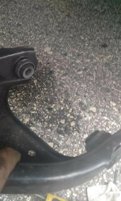

Wymieniona prawa końcówka drążka kierowniczego,
Tuleje dwie w wahaczu prawym, i sworzen wahacza prawego.
Wysłany: 2019-09-08, 08:18

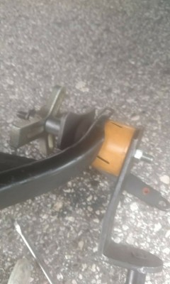

Wymiana tulei wahacza lewego na ssamochodzie. Zdjęcia nie po kolei trochę ...
Nowe tuleje wprasowane

Stare
Plik ściągnięto 18 raz(y) 233,56 KB
Nowe i stare tuleje
Plik ściągnięto 51 raz(y) 223,55 KB

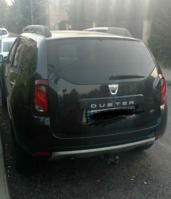

Wysłany: 2019-10-11, 11:22
Chyba experimental chciał zobaczyć jak wyglądają lampy tylne za dnia

Wysłany: 2019-10-11, 13:11
Bardzo fajnie to wygląda. Tył zyskał zupełnie inny charakter.

Wysłany: 2019-11-04, 16:59
Zgadza się Corrado, chciałem. Mam i ja... :)

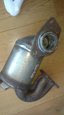

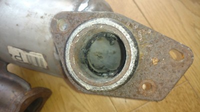

Wysłany: 2020-07-24, 14:56

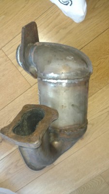

"downpipe" low budget z opustoszałego katalizatora. W środku rura przelotowa 50mm aluminiowana i zostala ładnie zakręcona z wlotu do wylotu , do środka wpadło też kilkanaście drapakow do naczyń z biedronki za niecałe 15pln .

Dobra cena była a stary jest już na skraju możliwości bo z wersji 65/86M. Teraz kolanka , dorobić mocowania i powinno pójść na OEM orurowaniu

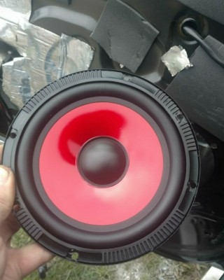

Wysłany: 2021-04-24, 16:29
Zastanawiałem się czemu nie gra lewa strona. Niby Autotek 16.5cm za ok 300pln ... Tyle kosztowały...
Zastąpiłem tanimi tym razem ... Bardzo dobrze grają , polecam : Dax... 16...Coś tam ..

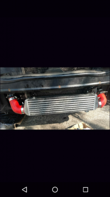

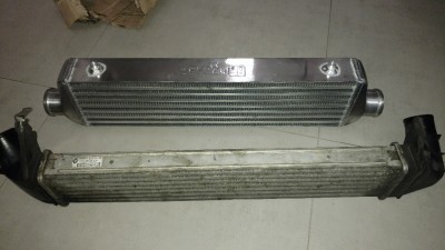

Przyszly "zabawki" do ic, nawet udało się dobrać silikony z odpowiednimi kątami ... Najgorsze będzie to umocować do belki przedniej , trza będzie wiercić na wsporniki .

Wysłany: 2021-04-30, 16:52
Dwa wsporniki u góry i jeden u dołu. Przy wyciąganiu starego intercoolera niestety urwałem 'ucho' plastikowe ;(
Trochę trzeba będzie podszlifowac jedna śrubę M8 albo ja uciąć nie działala mi kątówka i zostawiłem to na następny raz . Ale nie wyszło źle w sumie .
Co do jazdy to nie jeździłem jeszcze na maxa tyle co do sklepu nie czuć większej różnicy , może to placebo ale chyba trochę lepiej ciągnie, nie ma raczej większego laga ale jeszcze sprawdzę logami kiedy indziej dokładnie.

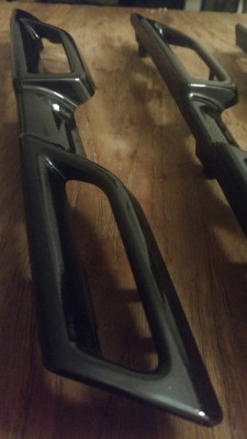

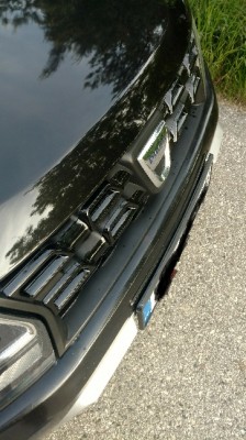

Trochę "bajery"na zewnątrz auta 😆
Moge zostać lakiernikiem?😅

dudu$ napisał/a:
Też tak chcę, gdzie w nocy stawiasz Dustera w Wawie ??? :-P :-P :-P
haha a co chcesz "pożyczyć" ten grill ? 8-)
DACIA - fun to drive
Pomógł: 118 razy
Posty: 4013
Wysłany: 2021-05-25, 07:28
corrado napisał/a:
Ma się tyn fach w rynku...
Ale tyle roboty, żeby ostatecznie wyglądało na tańszy model...? :mrgreen:
Przeca chromy na grillu to wyróżnik wyższych wersji w cenniku... :-P
