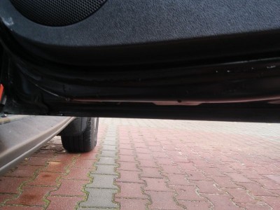

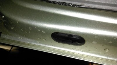

Jak leję wode na parapet drzwi to woda wylatuje otworami na dole to dobrze czy źle?mam wymienić parapet?na zdj jest otwór zalepiony a po lewej drugi ktorego nie ma na zdj
Plik ściągnięto 461 raz(y) 76,38 KB
Ostatnio zmieniony przez Seba 2016-12-12, 20:59, w całości zmieniany 2 razy
Posty: 7504
Wysłany: 2016-12-12, 21:15
Jak wylatuje dołem to bardzo dobrze. A woda wlewa się po bokach w miejscach styku z pionowymi słupkami prowadnicy szyby.
No i moim zdaniem właśnie jest od tego co mówiłem wyżej.
Jak go zalepisz to woda się zbiera, aż do tego dużego wycięcia, a potem się zaczyna przelewać do wewnątrz drzwi i dolnymi otworami na zewnątrz.

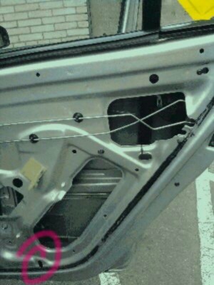

Marek1603 to oderwać mastyke z tego co zaznaczyłem na różowo?znalazłem jeszcze jedną zaślepke u dołu drzwi,może zdjąć ją lub zrobić jakieş dziurki
Plik ściągnięto 43 raz(y) 92,76 KB
Ostatnio zmieniony przez Seba 2016-12-12, 21:54, w całości zmieniany 1 raz
Wysłany: 2016-12-12, 21:59
Seba napisał/a:
Dobrze, ma wylatywać.
Seba napisał/a:
Źle, woda spomiędzy boczku i drzwi nie spłynie, tylko będzie się starała przesączyć przez mastykę.
Seba napisał/a:
Tak.
Seba napisał/a:
Nie - otwory, o których pisałem poprzednio są niżej, wystarczą, by usunąć wodę.

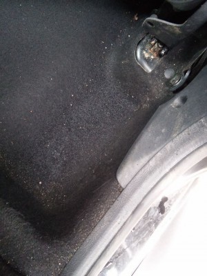

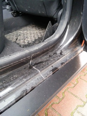

Dzisiaj rano sie przerazilem za fotelm pasażera zobaczylem bajoro :(
I teraz czy ktos temat przerabial moze juz bo to mi sie leje po drzwiach a widać ze leci po tapicerce drzwi na dole do srodka :(

odkształcona (szczególnie w narożniku) uszczelka tworzy koryto tej rzeczki. Woda płynie z góry od dachu, potem po pionowych odcinkach na dół, pewnie również przez wnętrze drzwi do otworów odwadniających,na próg a potem przez miejsce łączenia do wnętrza - taka jest moja teoria. W leciwym polo mojej żony też coś takiego czasem się zdarza. Tam jest o tyle szczęśliwie, że woda spływa do głębokiego gumowego korytka i nie moczy wykładziny. Trzeba poprawić uszczelkę

mowisz ze sie wygniotla i przez to leci do srodka woda ???
bo z tego co zauwazylem to woda leci powyzej teglo laczenia uszczelek blizej przodu
1.5dCi 90KM (115KM/260Nm)
Wysłany: 2017-04-25, 07:08
musi płynąć przez uszczelkę, innej drogi nie ma, podjedź na myjnię, najpierw powycieraj do sucha uszczelkę i próg a potem zamknij i polej lancą pod ciśnieniem przez chwilę porządnie te drzwi - szczególnie ich górną krawędź, szybę, chwilę odczekaj aż spłynie woda i sam sprawdzisz którędy się leje
Ostatnio zmieniony przez Dar1962 2017-04-25, 07:13, w całości zmieniany 3 razy
Posty: 7504
Wysłany: 2017-04-25, 07:42
Było. Leci przez uszczelkę szyby (szczególnie po bokach) do wnętrza drzwi i dalej przez mastykę łączenia boczku drzwi z blachą. Sprawdzić dodatkowo odpływy z drzwi na dole.
