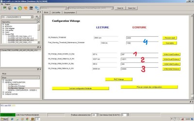

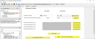

Wysłany: 2023-08-25, 12:25   Dotyczy wpisu: Próg dla lampki kontrolnej ciśnienia oleju
Cześć, temat stary ale ten wpis dotyczący modyfikacji Logana 2 mi się "nie podoba":
"Próg dla lampki kontrolnej ciśnienia oleju
Fabryczne ustawienie jest na poziomie 2000. To jest za wysoko. Warto obniżyć próg lampki kontrolnej ciśnienia oleju, np. do 100, 200 lub 500.
W okienku (6) zamieniamy fabryczne 2000 na np. 500. Po wciśnięciu (7) i (8), w okienku (6a) 2000 rpm zamieni się na 500 rpm. Na koniec zatwierdzenie zmian (9).
Źródło: [1a]"
Wydaje mi się że nie chodzi tutaj o ciśnienie oleju, tylko dodatkowe przypomnienie jeśli ktoś przeciągnie serwis to dodatkowo przez moment będzie się świeciła kontrolka oleju jako taki dodatkowy "ponaglacz" serwisowy - bat na leniwych. Więc moim zdaniem ta modyfikacja jest źle opisana.
Plik ściągnięto 248 raz(y) 91,16 KB
Pomógł: 117 razy
Posty: 3984
Wysłany: 2023-08-25, 13:42
Pomógł: 117 razy
Posty: 3984
Wysłany: 2023-08-25, 13:43
Dariusz77 napisał/a:
Nie wiem dlaczego ta zmienna znajduje się akurat w tej tabeli, ale w ddt4all jest mnóstwo takich ciekawostek. W każdym razie te 2000 rpm oznacza próg obrotów silnika, przy którym kontrolka zaczyna "brać pod uwagę" sygnał z czujnika ciśnienia oleju. W każdym razie wpisując tam 0 rpm uzyskujemy stan taki, jak kiedyś było tradycyjnie w samochodach- kontrolka ciśnienia oleju świeci się przy włączonym zapłonie i wyłączonym silniku, gaśnie dopiero po uruchomieniu. Zaświeci się również, gdy silnik nam sam zgaśnie, np. przy ruszaniu. Prawdopodobnie także przy zadziałaniu systemu S&S, ale tego akurat nie sprawdzałem.
A dodatkowym ponaglaczem serwisowym jest u nas pomarańczowa kontrolka "EKG", która po pewnym czasie rzeczywiście dołącza do komunikatu z kluczem serwisowym na ekranie komputerka. Nikt chyba nie zgłaszał, że świeci mu się kontrolka oleju po przekroczeniu terminu serwisu olejowego...
Ostatnio zmieniony przez Dymek 2023-08-25, 13:57, w całości zmieniany 1 raz

Wysłany: 2023-08-25, 19:18   Dzięki za wyjaśnienie
Dzięki za wyjaśnienie, teraz rozumiem. faktycznie mylące jest umieszczenie tego ustawienia na tej karcie w ddt4all.
Dariusz77
Model: Logan MCV 2
Silnik: 1.0 SCe 75
Wersja: Access
Dołączył: 21 Lut 2019
Posty: 28
Wysłany: 2023-08-26, 10:01   sprawdziłem ;)
Cześć,
Ciekawość wzięła górę i ustawiłem 0. Efekt jak kolega napisał - wyświetlenie ikony "alladyna" plus dźwięk ostrzegawczy. W sumie przydatne jak ktoś chce dodatkowe piknięcie przy przekręcaniu kluczyka. Ja zmieniłem na 200, sprawdzę podczas pierwszego odpalenia po wymianie oleju, powinien na chwilkę "pokrzyczeć".
Mam jeszcze jedną uwagę dotyczącą "przypominacza" serwisowego.
Okazuje się że są dwa takie a nie jeden. W opisie modyfikacji jest napisane że można sobie zmienić interwał serwisowy na jednym albo drugim ekranie. Pobawiłem się tym i okazało się to są dwa oddzielne przypominacze. Olejowy to kluczyk z samochodem, oraz taki ogólny serwisowy (sam kluczyk). Oba są od siebie niezależne i można je ustawić jak się komuś podoba.
Np. Olejowy co 10 000 a pierwsze przypomnienie powiedzmy 2000Km. A ten drugi serwisowy np 30 000 i przypomnienie 500 Km wcześniej np. będzie nam dotyczył wymiany świec albo co kto uważa że mu będzie przydatne.
Ustawię żonie co 1000Km i powiem że auto "wie że jest nieumyte" i każe jechać na myjnie ;)
Fajne :)

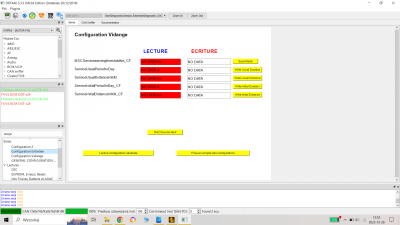

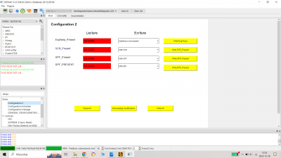

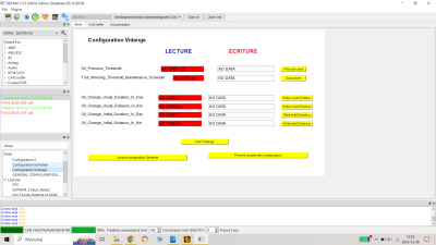

Cześć,
Walczę ze swoim licznikiem...chcę ustawić przypominacz o wymianie oleju na 12 tyś (teraz mam 20tyś). Zerowanie przypominacza działa u mnie z poziomu manetki - więc tutaj nie ma problemu. Cluster jest znajdowany przez DDT i pyren ale dane nie są odczytywane (w jednym przypadku "NO DATA" w drugim "0". Po próbie zmiany licznik się resetuje (po podaniu komendy) natomiast stan pozostaje wciąż ten sam czyli 20 000. Macie jakiś pomysł co źle robię? Może z bazą danych jest coś nie tak chociaż...znalazłem w niej właściwy cluster. Załączam screeny. Wyświetlanie lub jego brak "no data" zależy od tego, którą wersję DDT użyję (albo wybiorę z palca cluster). Przy znalezionym po CAN jest NO DATA.
