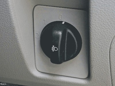

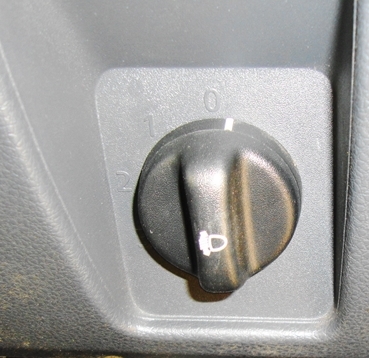

Interesuje mnie czy Duster ma tak samo brzydkie i nieprecyzyjne pokrętło jak Nissan Terrano II.
Czy system regulacji jest oparty na linkach?
Czy istnieje ładniejszy zamiennik i z jakiego modelu?
Czy tak samo jak w wersjach indyjskich Dustera po pewnym czasie się zaczyna rozjeżdzać wskazanie?
Nie znalazłem zdjęć z modeli krajowych stąd pytanie.
Renault Duster
Plik ściągnięto 5124 raz(y) 113,96 KB
Nissan Terrano II
Plik ściągnięto 135 raz(y) 217,5 KB

Wysłany: 2014-02-18, 20:02
jas_pik napisał/a:
Tak.
jas_pik napisał/a:
Nie przypominam sobie, żeby ktokolwiek szukał, więc możesz być pionierem (;
Teoretyczna możliwość wydaje się istnieć - 2/3 daćkowych mechanizmów to gotowe elementy z półek magazynu projektów Renault, jest spora szansa, że coś dałoby się przypasować / mało nakładowo wyrzeźbić.
jas_pik napisał/a:
J.w. - nie przypominam sobie żadnych zgłoszeń o tym problemie, a dokładnie ten sam system jest we wszystkich daćkach od samego początku logana.
