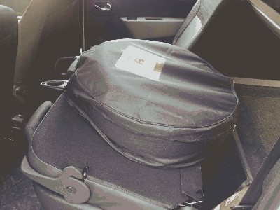

Spróbuj mojego "patentu" na koło zapasowe ;-)
Zresztą zajrzyj na moją stronę .

Dzięki. Ale nie do końca o to mi chodzi. Koło zapasowe sporo waży i w razie kolizji może swobodnie latać po kabinie, a ja wożę dzieciaki. Potrzebuję patentu jak na stałe umocować koło wewnątrz MCV za pomocą śrub, taśm, lin etc, tak by w razie czego pozostało na miejscu.
Wysłany: 2014-08-14, 14:50
jak wożę to wkładam je na mate antypoślizgową . Biorę je tylko na dalekie wyjazdy tak na co dzień mam zestaw naprawczy i assistans
Co do pomysłu z wieszaniem koła na tylnych siedzeniach jest to tragiczny pomysł .
Przy wypadku siła koła złoży siedzenie a pasy zablokują ruch ciała , śmierć na miejscu .
Ostatnio zmieniony przez Karenzo 2014-08-14, 14:52, w całości zmieniany 1 raz

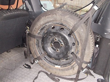

Po licznych przymiarkach wpadłem tylko na taki sposób. Cztery taśmy mocujące po ok. 250 daN, z możliwością użycia łącznie 6-8 takich taśm (są w garażu). Albo wyp... koło z bagażnika i martwić się wyłącznie tym, że w razie awarii będzie zepsuty jeden-dwa dni z urlopu. Mocowanie do uch w podłodze, uchwytu pasów trzeciego rzędu i ucha kanapy drugiego rzędu.
