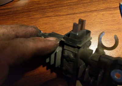

Zerkniesz na moje szczotki?
Pilnie do wymiany? Nie mogę namierzyć w intercarsie/allegro takiego regulatora napięcia. Mogę go zastąpić BOSCH – F 00M A45 234 BR14-M1 ?
Plik ściągnięto 75 raz(y) 223,81 KB
Wysłany: 2016-09-19, 21:25
Ksiezyc napisał/a:
Numer 2 na schemacie
Dawniej 6001548077, zastąpiony przez 7701047242, alternatywnie 5001850067 - w ASO 250 zł, ale jest sporo zamienników.
Ksiezyc napisał/a:
[szczotki] Pilnie do wymiany?
Z elektrotechniki miałem "dst"... (; ale wiem, że bardziej niż wygląd liczy się docisk i swoboda ruchu.
W każdym razie nówki mają zdaje się 17,5 mm.
Ksiezyc napisał/a:
Dawniej 6001548087, zastąpiony przez 7701048230 - nie chcesz znać ceny w ASO... :shock: Na szczęście oba mają zamienniki - chociaż inne niż podany przez Ciebie, więc nie wiem, czy akurat on by pasował mimo oznakowanie w IC jako przeznaczony do tej wersji silnikowej.
